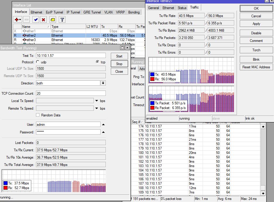

neverhappy
Příspěvky: 565
Příspěvekod neverhappy » 14 years ago
Tak jsem provedl par testu. Nanobridge 25dB vs mikrotik NV2 (pouze jedna polarizace anteny stare weavant 22dB) 20Mhz a 40Mhz, Trasa 700 m.
TX nanobridge 4dB (minimum co se da nastavit) + 25dB antena
Tx RB 6dB + 22 antena - 5m pigtail i konektory
mikrotik NV2 20MHz.JPG (183.57 KiB) Zobrazeno 3377 x
nanobridge 20MHz BTest.JPG (157.22 KiB) Zobrazeno 3377 x
