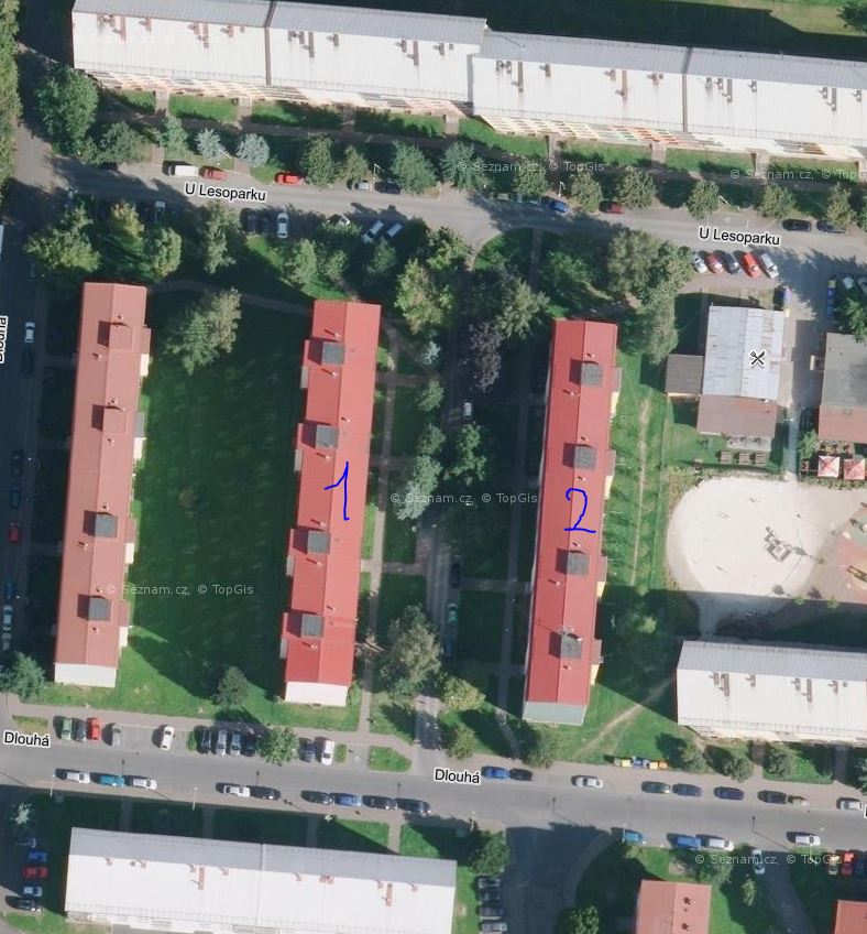

Zkus si provozovat wifi na 2,4 například v paneláku 1 nebo 2 (viz obrázek), vzdálenost mezi domy do 30m. Pokud jsi v přízemí, tak ještě ok, ale jakmile jsi 1.-5. patro, tak nachytáš 20 sítí na -60dB a další desítky na -70dB. Když dáš večer do 10Mb na wifi, tak jsi rád a když se ti povede 20Mb, tak si můžeš gratulovat.

takt tot je asi najhorsi extrem rozmiestnenych panelakov to veru potom hej mi mame tiez kruh ale oproti je to daleko 100m a to 2,4 z oproti uz neprejde takze preto sa to este da hento uz mas teda masaker a pre take pripady pak ano 5 na 20 mhz ale inak pokial sa dohodnes so susedmi ako ja ze si vypnu 40 mhz sa to da a ide to good
