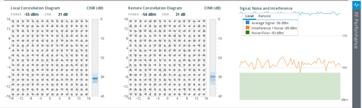

Testujem spoj na lite ptp ac na oboch stranach.
Silno zarusena oblast, predtym som tam mal rocket m5 s jirous antenami na oboch stranach. Pri 30mhz mi to kolisalo jednosmerne od 65 do 85mbit/s. Po nahode ptp lite stupla priepustnost max. o 10%. Avsak vdaka airview (ktore bezi bez toho aby sa rozpadol spoj) som si nasiel najcistejsi kanal). Odporucam uzasna vec a na nom mi to ide takmer 100/100mbit/s na 20Mhz. Dovod prechodu bol hlavne, ze uz mi procesor na M5 nestihal a v zatazi sla odozva vyrazne hore...
Neviete ako bezi to airview ked to nerozpoji spoj?
Celkovo je lite ptp s verziou airos7 vynikajuce radio, hlavne co sa funkcionality systemu tyka. Podstatnym plusom je ukazovanie hodnoty interferencie, nielen noise levela co umoznuje omnoho lepsi vyber kanala. Taktiez sa da riadit podla hodnot max. priepustnosti, ktoru ukazuje v main menu. Realna priepustnost je asi o 30% nizsia.

Odozva je v priemere 1-2ms, max. 23ms v záťaži. Skúšal som zvýšiť agreggation frames a zvýšenie z 32 na 50 mi zvýšilo max. priepustnosť jednosmerne - receive z 85mbit/s na 95mbit/s, odozva sa hýbe 1-3ms.
Hral sa niekto s aggregation frames? ake hodnoty mate overene?

necele 3km, v čom je však výrazne zlepšenie oproti Nkovým rocketom je obojstranna duplexná priepustnosť, ktorá je stabilne 70/70Mbit/s....
http://lokalnyisp.net/download/file.php ... &mode=view
