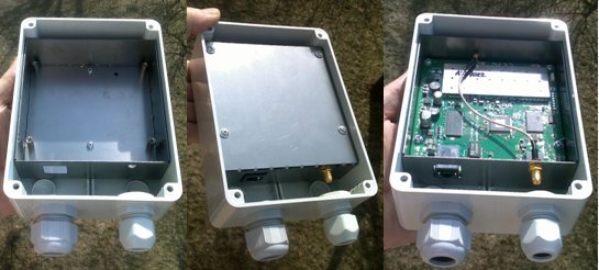

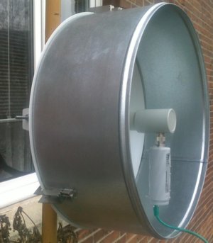

pokud to někoho zajímá, vyhrabal jsem starší záznam z mých testů límce.
bez/s límcem
moje AP - 64/65
spoj nade mnou 5m - 68/78
cizí spoj kolmo vpravo 300m - 71/91
dalších asi 10 spojů nevím kde jsou, 87-90/nenascanovalo nic
Při testech jsem si potvrdil, že pokud je přijímač za anténou, musí být v kovovém boxu, jinak ten límec postrádá značnou část smyslu. Vzhledem k tomu, že používám řešení s GROOVEm, vyřeší límec dva problémy zaráz. Tam, kde to nejde, strčím RB do plastu a klece z kovu. Zrovna říkám, že se to určitě nepřehřívá, někde mám i 2 RB, 711+750ku v tomto jednom malém boxu, je to na slunku a nevím o tom (cca 2 roky).
mpcz, 07/02/2014

tak jsem se konečně dostal k testu límců i pro sektorovky. Chvíli to trvalo, takže jsme i zatměli, na fotkách je to ostatně poznat. To, že se dvě sektorovky bez úprav navzájem slyší okolo -20 až -30dB se mi nikdy moc nelíbilo. Docházelo k zahlcování vstupů a dalším nectnostem. Vypadá to, že na sektorovce mají límce docela velký vliv, podle polohy až 20 dB a to za kus plechu i když drahého nerezu určitě stojí, nehledě k odfiltrování cizích AP z boku. Propustnost se zvětšila víc jak 2x, kolísání rychlosti zmizelo, také asi díky novému, lepšímu rádiu. Každopádně citelné zlepšení po všech stránkách.
mpcz, 31/03/2014
mpcz, 31/03/2014
