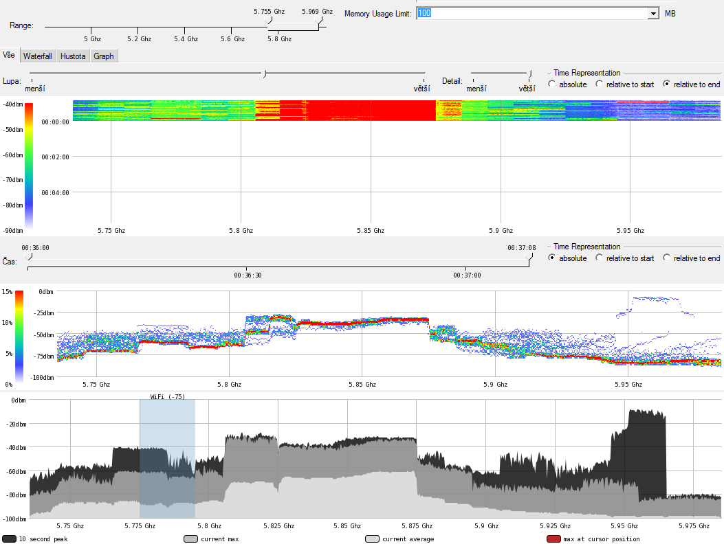

Ten novy FW aspon u nas z velke casti pomohl, ale stale se obcas stava, ze to oznaci kanal s rusenim o urovni kolem -75 za radar...
Kazdopadne ty problemy, ze se spoj po vypadku jedne strany spoje (napr. kvuli proudu) vubec nespojil, snad zmizely.
airFiber 5GHz 50MHz 1Gbs

ked si clovek uvedomi ze to stale vysiela a zabera nejakych 80mhz.....az pride clovekovi zle....

AF5 se da na rozdil od AF24 zregulovat, my ho provozujeme na 20 + 20 MHz, a pri teto konfiguraci pusti 160 Mbit FDX, coz vubec neni spatne.
Lepsi nez TDD radio, ktere na to same potrebuje nejmene 40 MHz, jen je pak kapacita HDX.

Chlapi a co se dohodnout, ze tohle nikdo pouzivat nebude (krom uzemi, kde je ve vzduchu totalni volno).
5-ku bychom si meli chranit na multipoint. PtP spoje lze delat v jinych pasmech. Rozhodne to nepatri do mesta (ani jedna strana)
K.
K.
divizna píše:AF5 se da na rozdil od AF24 zregulovat, my ho provozujeme na 20 + 20 MHz, a pri teto konfiguraci pusti 160 Mbit FDX, coz vubec neni spatne.

Ono je to i celkem nepouzitelne
Velikost te veci je ohromna, na vysku to ma metr, penez to nestoji malo ale pritom realna rychlost neni nijak zazracna, o zarusenem pasmu a problemy s DFS diky tomu uz radsi nemluvim. Vic nez 2x 20 MHz ve meste a lidnatejsich oblastech stejne nelze nalezt, jestli to nekdo pouziva na plny vykon se sirokymi kanaly, tak je to idiot.
My mame jeden spoj, ktery jsme koupili na test, a vic uz jich urcite kupovat nehodlame. Tahle hracka je podle me dobra jako spoj do odlehlych vesnic, kde je petka volna a kam nechci davat nic drazsiho. Pokud se to tam teda da nekam nasadit (na rodinny domek, hospodu nebo kostel to jde dat dost blbe).

ano presne tak patri to maximalne niekde do zaprdenej dediny...nie do mesta, primestskych obci....clovek so zdravym rozumom to pouzivat nemoze.....nachvilu si sice pomoze ale s horizontom planovania do buducnosti si aj sam jamu vykope.....

Pravdu díš. S příchodem aF5X ztrácí v podstatě aF5 smysl
