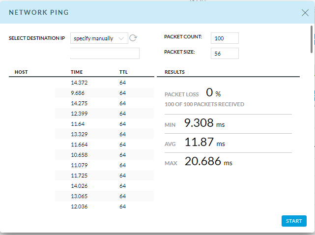

Zatím jsem to nasadil na první sajtě, která je AC-Only, celkem spokojenost, používám 5ms,67/33, kvůli nižší latenci. Ta se pohybuje kolem 20ms, Na 20MHz kanále mi ve špičce teklo kolem 75Mbit, to jsem v modu flexible na ptmp ještě asi neviděl. TDMA ano nastavovat na hodnotu 2 nebo 3, víc už dost penalizuje horší klienty. Při tomto modu musí být u všech CL nastavena priorita na "Base" nebo "None".

Panda410
Příspěvky: 80
Příspěvekod Panda410 » 8 years ago
20 jsem možná trošku přehnal, systém píše 13ms napříč celou sítí. Výpadky co tam jsou vidět jsou způsobeny upgradem fw nebo úpravou nastavení.
jopo
Příspěvky: 280
Příspěvekod jopo » 8 years ago
to je graf z gw na klienta?
ping z klienta na AP nemas?
Panda410
Příspěvky: 80
Tady to máte.
rado3105
Příspěvky: 2288
Příspěvekod rado3105 » 8 years ago
pingy su taketo vyssie je to normalna hodnota pri fixed...ma sa to este dalsimi firmwarmi znizit...avsak nepredpokladam ze rapidne...podstata fixed je aj pre GPS
