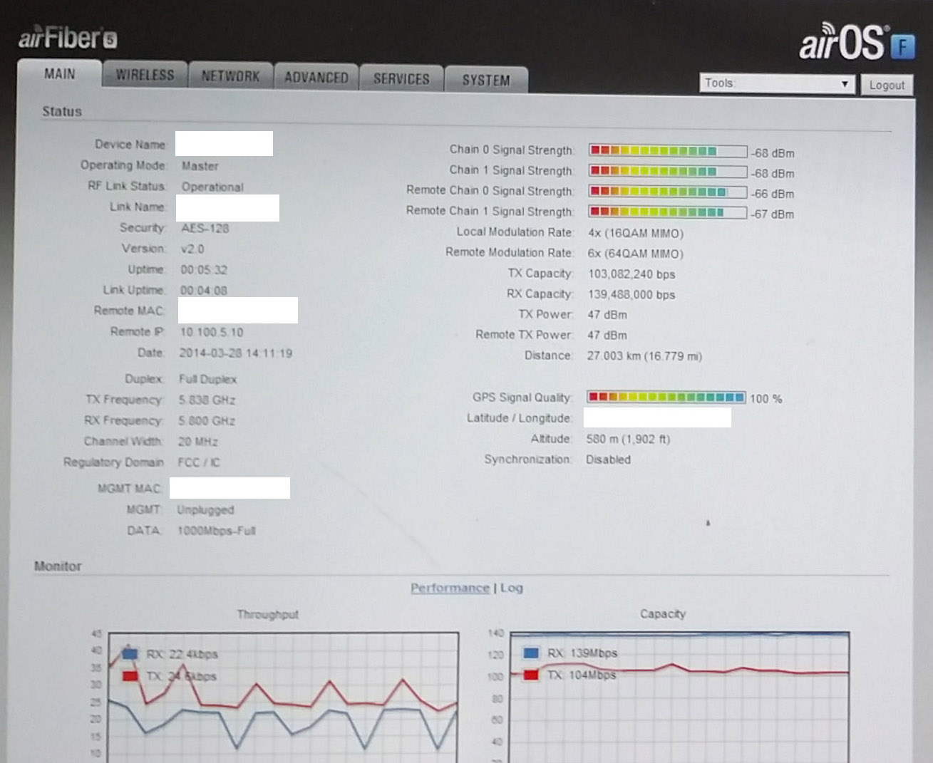

První testy na 27km a zarušené prostředí s 20MHz 0-1ms (Rocket mu tam dával 60Mbs):
							https://www.youtube.com/watch?v=ZAm461X ... e=youtu.be
				- airFiberUS.jpg (177.76 KiB) Zobrazeno 2434 x
						Tak ten TX power je pěknej   to máš pravdu
