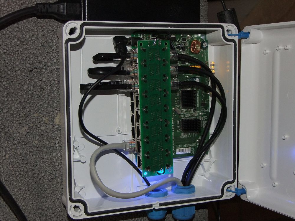

naprostá většina tplink desktop switchů, takový ty krabičky na stůl, maji na vstupu lineární stabilizátor co zvládá až 35V a napájí pulzní měniče který mění hlavní napájení přes mosfety který 35V utahnou taky takže jediný co stačí je vyměnit vstupní filtrační kondenzátory na větší napětí. Bejvaji v páru takže oba vyletovat a dám tam třeba i stejný nebo větší kapacitu ale hlavně na větší napájení. Máme takhle v chodu dva switche už přes rok a pohoda. Jeden dokonce gigabitovej a druhej jenom stovkovej ale za to víc vytíženej, je skoro plně osazenej. Oba jedou na 24V spolu s RBčky. U switche je hned poe panel na 8 poeček.
Když popřemejšlíš, tak můžeš nahoru vytahnout normál utp kabel normálně okonektorovanej, odvést to do poe panelu ze směru poe čimž se ti rovnou dostane napájení do ostatních portů a napájení switche pak napojíš na svorkovnici na poe panelu přes normální jack na switchy. Kabel s jackem vemeš z origo zdroje protože ho potřebovat nebudeš. Tim nemusíš ani moc bastlit.

proto k tomu dáváme poe panel s osmi poečky. Nahoře je vidět naletovanej kabel pro napájení poečka co napájení hahá ze switche. Tá se to použít i obráceně tedy že skrz poe dotahnu napájení (šedej kabel) a přehodim ho do poečka ze strany kde je napájení a jede to.
