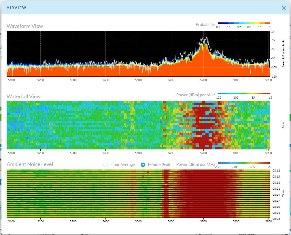

dneska jsem si na jednom spoji všiml problému v útlumu na jednom chainu. Zatím předpokládám, že by to mohla být voda, někde v konektorech nebo možná nějak v anténě. Během cca 24 hodin ujel signál na jednom chainu o cca 20dB, druhý je OK. Zároveň se na spektráku ukázalo šílené rušení na dané frekvenci, jako kdyby si rádio svítilo samo sobě.
Rocket Prismů máme nasazených zatím jenom pár kousků a nic podobného jsme ještě neviděli. Nesetkal se s tím někdo, jestli třeba nešlo "srát" samotné rádio?
Ráno k tomu polezu, tak snad jenom ta voda...
voda/vlhkost/pigtail alebo chain ko . prehodit..skusit.
Rebootni to a potom pozri, taketo "samorusenie" mavam sem tam na jednom mieste a rocket som tam uz menil za novy ale nepomohlo. Taktiez rozdiel v chainoch som mal na jednom mieste, pripojene k 60st AC sektorke, myslel som si ze je zly koax ale po par dnoch ked som to znova skontroloval to bolo zase bez problemu a rozdiel signalu zmizol....
Reboot zkusím. Jednotka jede 213 dní a tohle se objevilo až teď. Díky tomu relativně pomalému náběhu vsázím na vodu, protože časově by to i odpovídalo včerejšímu dešti, i když teda slabému. Je to připojené k JRC24EX, tak uvidíme. Bylo by to poprvé, co se nám někam dostala voda ;-)
