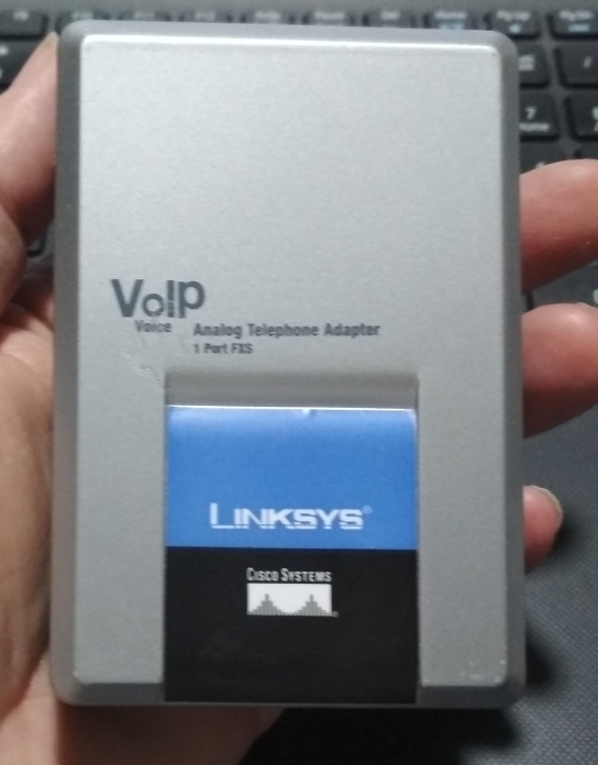

mpcz píše:Před mnoha a mnoha lety jsem známému, co hodně jezdí po světě nastavil Cisco/Sipuru, takový ten mrňavý model, snad menší, než krabička cigaret. Dodnes s ní jezdí po světě a telefonuje. Zdarma. Sestra v LA používá stejný systém již roky. Syn na Slovensku to stejné. V čem je konkrétní problém? mpcz, 1.dec.2018
Sipury byly velke jak 3 krabicky od cigaret a jako DSP cip v nich byl jakysi Mediatek urceny do DVD prehravacu a potreboval jsi k nim klasicky analogovy telefon.
Problem je jen v tom, ze spousta verejnych hotspotu blokuje cokoliv jineho nez porty 80 a 443 a 53... a krabicku dnes nepotrebujes kdyz mas voip klienta uz od dob Nokie s operacnim systemem S60 pri o v telefon, coz je na odchozi hovory znacka ideal, na prichozi hovory uz mene.

Nevím, co tím chceš říci, ale i kdyby v nich byl chip vyřezávaný ze dřeva na koleně, tak to beru, protože jsem vyzkoušel více adaptérů a jedině SIPURA/Linksys/Cisco, či co to vlastně je, funguje systémem nainstaluj - zapomeň. A máš pravdu, Sipura opravdu není velká jak krabička cigaret, je o pár mm větší. Sorry.
Jinak - popsané systémy fungují dodnes a spolehlivě, majitelé by se určitě ozvali. Důležité je mít číslo VOIP typu "nomád". Je možné, že si časem vzniklé problémy nějak pořešili sami. Zjistím.

Takže jezdí po světě s wifi routerem, sipurou, analogovým telefonem, dvěma trafama, prodlužovákem a napájecí redukcí? Mít CZ telefon přes SIP někde v zahraničí je OK, ale takhle s ním cestovat určitě ne (zvláště když sip umí i mobily),
A než napíšeš nějaký další hodnotný příspěvek, mohl by jsi si přečíst co tazatel řeší - potřebuje sedět (především) v ČR a levně (ideálně za paušál) volat lidem v Řecku - ideálně tedy potřebuje řecký VoIP ležící na českém stole. Nepotřebuje levně ze světa volat domů.
Myslím, že to zbytečně dramatizuješ. Psal jsem před mnoha lety. A z toho tvého dlouhého výčtu HW to byla pouze malá sipura a mrňavý mikrotelefon s klávesnicí ve sluchátku. Nic moc místa to nezabralo. Pán byl náramně spokojený. Volal vždy večer z hotelu. A to bylo pro mě v té době určitě důležitější, než momentální nespokojenost někoho jiného dnes. A nemyslím si, že to je úplně od věci. Celý popsaný systém volání ze světa do ČR lze přece použít úplně stejně pro jakýkoliv přeshraniční směr. Je to ostatně lepší, protože nebude muset řešit zahraniční VOIP. Pokud bude potřebovat volat na mobily, což asi ano, pořeší to GW GSM s místní kartou vzdáleného státu s neomezeným tarifem. Pak bude moci volat kamkoliv po vzdáleném státu. Jestli se dobře pamatuji, podobnou funkci jsem kdysi dávno použil na Sipuře, která měla už ve standardu jednu linku vstupní, která se přihlásila a šlo se provolit druhou její linkou dál do světa. Dneska toto ale umí každá lepší GW. Na některé GW se lze připojit i po internetu. Takto bude mít provoz zdarma, pouze za paušál té GSM karty, pokud ovšem v dané zemi existuje.
Shrnuto:
1/ koupit GW typu GSM/VOIP, umístit ve vzdálené zemi, do ní vložit VOIP účet zaregistrovaný u CZ VOIP operátora (musí být typu NOMAD) a dále GSM kartu vzdáleného operátora. Na vzdálenou bránu se dovolá kdokoliv, který zná princip volání. Pokud má operátor blokaci na portech, přidat 2 Mikrotiky a udělat tunel, pokud ho již GW nemá.
2/ koupit GW, na kterou se dá připojit přímo VOIP telefonem po internetu nebo klasickým analogovým telefonem + SIPURA VOIP adaptér. Na bránu se dovolá jen majitel systému. Tyto brány mají v sobě i zabudovanou možnost tunelizace, což je samozřejmě výhoda, pokud operátor něco blokuje, např.:
http://www.ispshop.cz/index.php?main_pa ... ord=100305
Toto je pouze má představa jen z části ověřeného technického řešení. Druhá věc ovšem je, jestli si takového množství hovorů nevšimne operátor, který v tom bude vidět rozpor s jeho podmínkami. A ten rozpor se tam určitě najde. mpcz, 2.dec.2018
