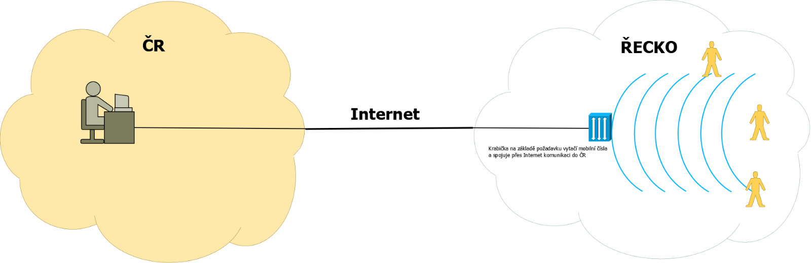

Dostal jsem od známého dotaz:
Má firmu a jelikož je nedostatek lidi, tak sem vozí lidi z Řecka. Má takovou myšlenku.
Koupil by si neomezený tarif v Řecku. V řecku by si připojil krabičku k Internetu. V ČR by si (asi přes PC) přes tu krabičku vytáčel čísla a nemusel platit tuzemským operátorům. Toplogie v příloze.
Je to reálné ?
Mě spíš napadlo: Mít VoIP zaplaceno neomezený volání. Mít 2x PC. Udělat RDP a přes VoIP software si vše nastavit a vytáčet si to přes RDP. Ale to je trošku komplikovanější.
Volání v zahraníčí z ČR

Takže jeslti chápu, tak by měl mohlo fungovat řešení:
Mít v ČR telefon/PC a přes VPN se propojím do řecka a tam bude VoIP gateway, která bude nastavena na příslušného poskytovatele. Pokud by to mělo byt komplexnější na více zařízení, tak asi VoIP ústřednu?
Má firmu na brigády, takže jak rozesílá SMS na nabídky práce, tak ho dala velká trojka do blacklistu.
Takže potřebuje mít tarif ideál přímo v Řecku. Do jiné země volat nebude.

Dá se koupit SIP/GSM gateway (hotová krabička), dá se něco takového vyrobit s Rapberry a správného USB GPRS modemu, možností je spoousta. Já osobně bych jim volal přes Odorik za cca 1kč/min. Je to 60kč za hodinu hovoru, naprostý zlomek ceny práce toho člověka, který telefonuje, tak mi přijde zbytečné to řešit.
Každé řešení s krabičkou bude stát řádově (deseti)tisíce, bude mít omezenou spolehlivost, bude muset ležet někde v Řecku kde bude potřebovat spolehlivý internet možná s veřejnou adresou... Nic z toho není zadarmo.
Do zemí kam se nejčastěji volá se třeba do pobočky firmy umístní PBX s napojeným místním SIP trunkem. V privátní síti firmy/korporátu se pak routing hovorů nastaví tak aby se pro danou cílovou předvolbu země nejdříve hovor nasměroval na příslušnou PBX v zahraničí a odtamtud jde pak hovor "ven" do veřejné telefonní sítě. Není to žádná magie, otázka jestli při dnešních cenách VoIP hovorů má investice do PBX vůbec nějakou návratnost. U malých firem asi moc ne.
