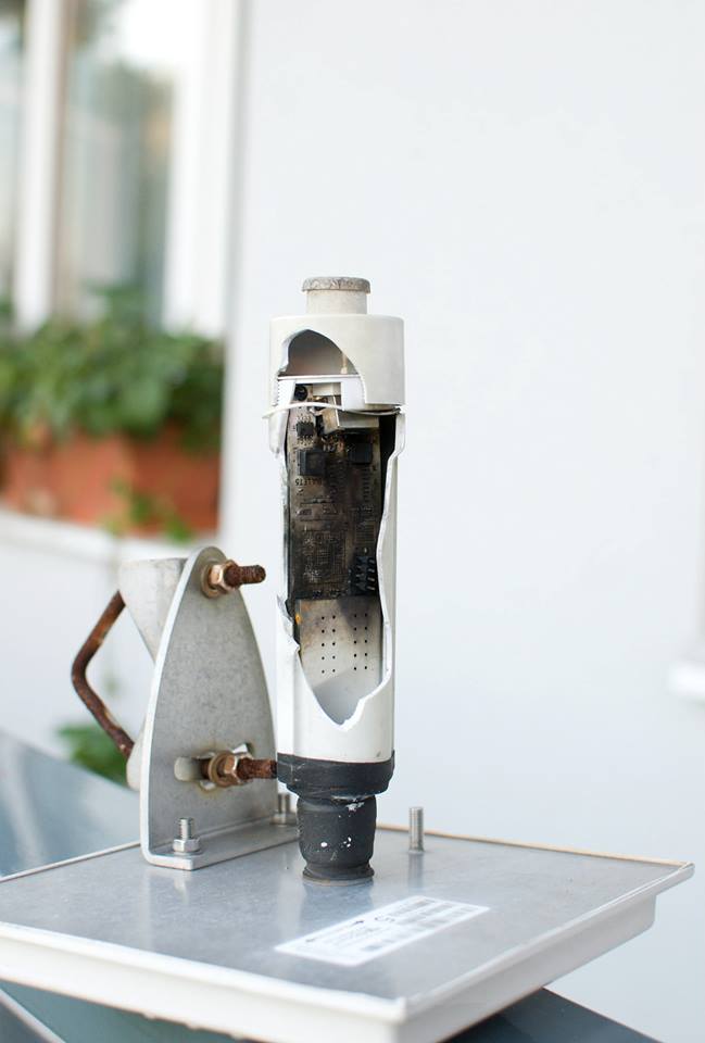

Dneska jsem potktal přímý zásah, to ta M5 už nerozdýchá. Čert vem M5, teda už jí vzal, ale chudáci majitelé domku, mají v domě vymalováno.
misif píše:Dneska jsem potktal přímý zásah, to ta M5 už nerozdýchá. Čert vem M5, teda už jí vzal, ale chudáci majitelé domku, mají v domě vymalováno.
To musel byt asi vadny a zaroven hodne stary kus ked ten predny plast odpadol....aj po rokoch mam problem rozobrat cicik z nanobridge. Jedine srobovak+kladivo+hruba sila :D
Myghael
Příspěvky: 1309
Při přímém zásahu ten čumák odpadne, a je úplně fuk, z jakého plastu je vyrobený. A jinak jo, rozebírat starý NanoBridge, to je porod.
Si vis pacem, para bellum.
Myghael píše:Při přímém zásahu ten čumák odpadne, a je úplně fuk, z jakého plastu je vyrobený. A jinak jo, rozebírat starý NanoBridge, to je porod.
To bol taky "jemny" zasah ? Co som videl zariadenia po priamom zasahu tak boli casto roztavene plasty. Tuto neni roztavene nic len odpadnuty predok :D

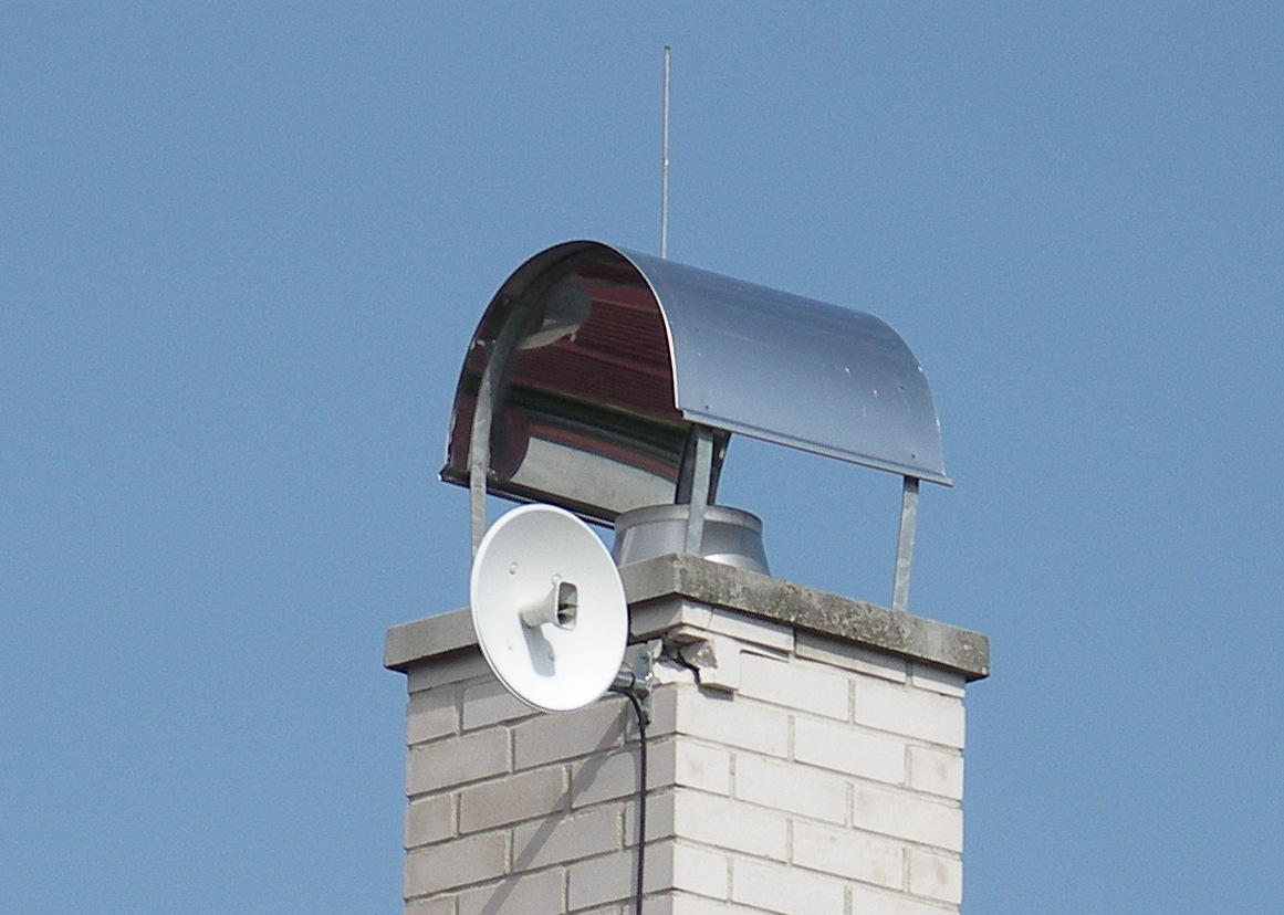

Tak hlavně ta horní řada cihel je nějaká posunutá.
Blesk nebo technik s vrtačkou :-)
No tak ta hmozdinka tomu nepomohla :-)
přidělávat parabolku na konzolku bez Tčka? a já proč pořád potkávám vyčvachtaný konzolky.
Taky mám nějaký foto po zásahu blesku. Ten Bullet byl na komíně na nejnižším baráku v údolí a krom tý antény se rozlítl po půdě i napájecí zdroj od routeru. Switch byl v baráku kde to vytrhalo kabely z lišt co šly po půdě a různě po baráku to vyrvalo víčka z elektroinstalačních krabic . . .
Přímej úder spasí jen pojistka, ale jen ta u pojišťovny.

Přijde mi, že muselo dojít k přeskoku mezi hmoždinkou a komínovou vložkou. Tomu kdo to tak namontoval bych nechal pazoury utrhat. Celý komín možná byl v ochranném prostoru hromosvodu, ale ta anténa ne...
rsaf píše:Přijde mi, že muselo dojít k přeskoku mezi hmoždinkou a komínovou vložkou. Tomu kdo to tak namontoval bych nechal pazoury utrhat. Celý komín možná byl v ochranném prostoru hromosvodu, ale ta anténa ne...
Takych instalacii su tisicky. Nejaka dvojbodova konzola je to najmensie co by ma trapilo. Klient si nebude stavat stoziar kvoli malej smiesnej antene, tak mu to das na komin. Nejake ochranne pasmo jimaca bleskozvodu nikto neriesi, ani ja. Zas tie zariadenia tak casto neodchadzaju.
