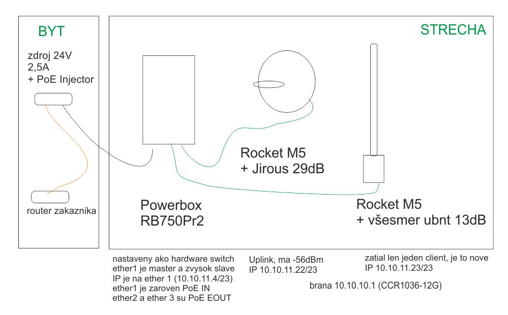

Caute, stalo sa vam niekedy, ze vam zamrzol cely site pocas toho ako ste zatazili linku napriklad meranim rychlosti?
nemozem najst kde je chyba. na obrazku je zapojenie, uplne jednoduche ako mame aj inde, ale len tu mi to blbne.
Ono to normalne funguje, ale ked dam merat rychlost, resp vytazim traffic nad 20mbit tak to proste padne, nedostanem sa ani na switch, ani AP. dostanem sa len na uplink antenu, zrejme cez WLAN rozhranie, lebo je stale pripojena v sieti, ako keby zo seba cez LAN nic nedavala. Robi to aj ked odpojim AP vysielaciu.
Stretli ste sa s tym? Skusil som vymenit powerbox aj adapter a nic. adapter je silny, 2,5A tak ako davame vsade.
Po restarte uplinkoveho rocketu (bezny restart cez web rozhranie) tak to opat naskoci a ide to az pokial nezacnem merat rychlost (stahovat)
moze byt vadny rocket na uplinku?
Power box sluzi len ako napajaci switch. Ether1 je master a ostatne porty su slave a ako master maju nastaveny ether1.
skusal som spravit aj sofverovy bridge (bez uspechu). ip adresa je na ether1.
rokcety su tiez bridge, mame bridgovanu siet.

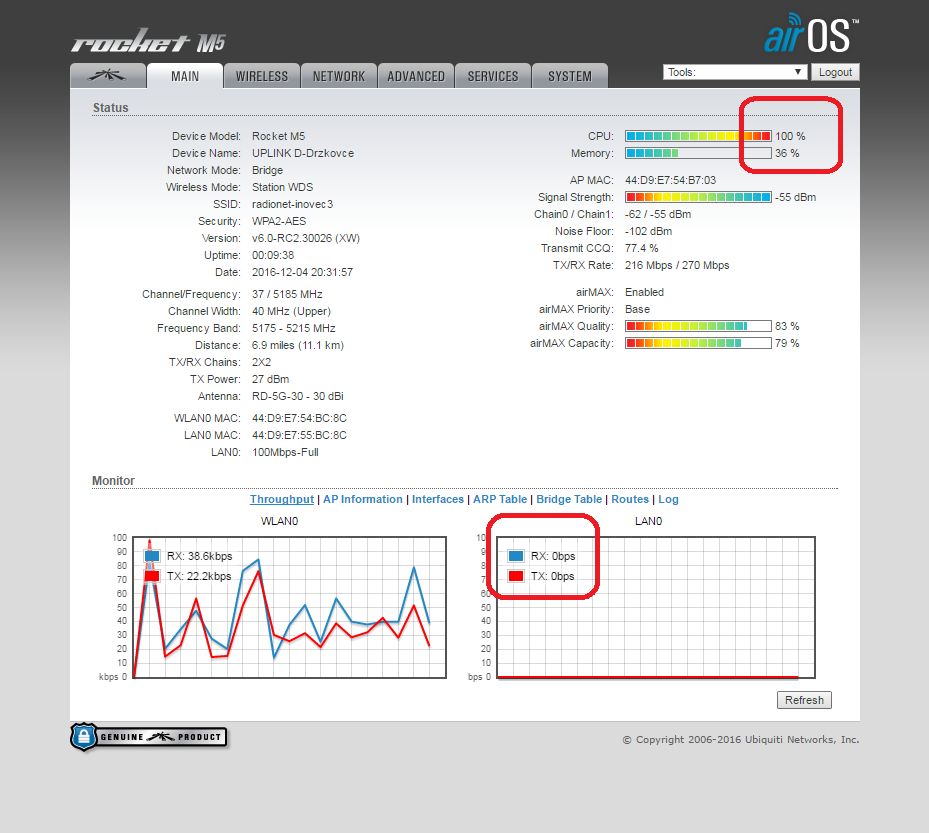

Rocket sa spraval takto, vzdy ked bol traffic nad 20mbit, tak sa takto sekol:

Cheprer
Příspěvky: 930
Bydliště: Olomouc a okoli
Příspěvekod Cheprer » 9 years ago
chyba byla v tom napajeni.
Příspěvekod lwq » 9 years ago
Presne, napajeni. Chce to netahat velke ampery pres POEIN, ale idealne extraktor nebo extra CYKYnu a tak. :roll:

jursik píše:Uz sme to vyriesili. Powerbox sme nenapajali cez PoE in (Ether1), ale dali sme tam klasicky extraktor a štavu pustili standardne cez samostatny konektor.
takze ak sa to do buducna niekomu stane, tak doporucujem powerbox nenapat z PoE IN pokial chcete vyuzit aj PoE Out.
Pre istotu sme vymenili aj Rocket.
Akurat teraz neviem ci chyba bola v tom napajani alebo v Rockete kedze sme to spravili naraz :-) Ale hlavne je, ze to ide.
40Mhz a 5185 :roll:
