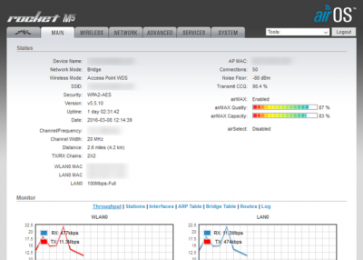

Když je potřeba šetřit volné kanály...

To si ěnjak nedokážu představit 50 lidí na sektoru. Kolik tam máte signály?
DarkLogic
Příspěvky: 1315
Když se na to dívám tak od oka, tak signály jsou v průměru na -60, nejnižší CCQ je 87%, většina má ale 98%-100%. Jede to v poho, jen u webového rozhraní APčka je znát, že je trochu pomalejší odezva než u jiných.
Ale to je fakt extrém. Budeme to rozhazovat na více sektrorů, jen najít ještě nějaký volný, resp. použitelný, kanál.
