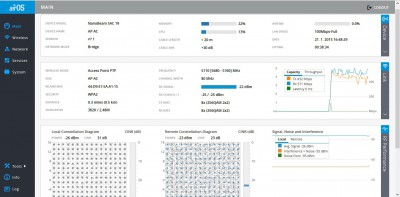

Zdravím.
Nahrál jsem CT skrze stáhnutý konfigurák. Countrycode jsem dal 5000. Uložil, nahrál do obu zařízení (AP, Klient). Nastavil jsem zbytek věcí - SSID, WPA2 etc. Scan list jsem si vyplnil prozatím pro dva kanály (na zkoušku). A po restartu byli spojeni okamžitě. Přikládám screen.
EDIT: Tak country code 5000 neobsahuje všechny kanály. Je to takový CT/2. Zkouším nahrát Country code 511, zatím bez kladného výsledku. Nechce a nechce se spojit.

Ano po uprave configuraku na 5000 tak to jde ale to neni CT jak pise midnight_man tedy 511.

na AP strane si vybere nejaky kanal....na strane station zakliknete scan list, vybere kanál zo zoznamu, potvrdite, ulozite a je vybavené.
Vyskusane na najnovsej verzii 7.1.4..
skuste si tam dat 7.14

Tak jsem přeflashoval na verzi 7.1.4. Compliance test jsem nahrál skrze script (jako u běžných M zařízení). Objevuje se jako Argentina, ale to je celkem fuk. Důležitý je, že nakonec se mi spojili
channel list jsem si zadal už na více frekvencí. Samozřejmě všechny povolené, nejsem blázen. Na testování je to celkem zajímavý. Na použití v terénu jsem zvědavý (jestli se toho dočkám).
Přeji hodně štěstí i dalším, kteří se o to budou snažit
