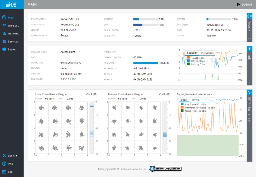

Test spoje s UBNT Rocket 5AC Lite.
Použité antény jsou Rocket Dish 30dBi. Kanál nastaven z Country-CZ.
Velké rušení. Ostatní lze vyčíst z obrázku.
Porušena Fresnelova zóna, spoj na jedné straně škrtá špičky stromů.
Nastaveno max. 16QAM. Vyšší nemá význam, jen degraduje "kvalitu" spoje.
Reálná maximální propustnost HD 90Mbit TCP na 1 vláknu.
Rocket M5 na stejném spoji dával 60Mbit.
mmazna píše:Test spoje s UBNT Rocket 5AC Lite.
Koukám 80Mhz široký kanál.... takže venku k ničemu.....
mmazna
Příspěvky: 17
Příspěvekod mmazna » 10 years ago
KoZLiCeK píše:Koukám 80Mhz široký kanál.... takže venku k ničemu.....
Ale jo. Jede to i na těch 80MHz, záleží na lokalitě. Nové filtry filtrují :) A ostatní ISP v lokalitě mají smůlu (výhoda menších :shock: ).
Kroky to má: 10/20/30/40/50/60/80 MHz. Pouze 60MHz s aktuálním FW nechodí, asi nějaká chybka.
Nezapomínejte že venku je COKOLIV nad 40Mhz ZAKAZANE !
ale houby, neni to 80MHz ale 4x20MHz... slovy 4 kanály po 20MHz. Ne jeden kanál s 80MHz.
Kde prosim tě ty filtry filtrují? Ty si nastavil šířku spoje na 2x tolik a dostal si z toho pouze 1,5x víc a ještě si musel vystužit kvalitu spoje tím že si snížil modulaci? Chápeš vůbec co si to právě napsal? 90MBit se dá dostat i na 20MHz kanále.

Jenya
Příspěvky: 486
Příspěvekod Jenya » 10 years ago
hapi píše:ale houby, neni to 80MHz ale 4x20MHz... slovy 4 kanály po 20MHz. Ne jeden kanál s 80MHz.
