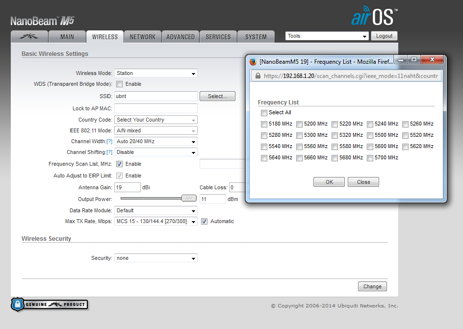

PS:
Takhle pak vypadá přihlášení do zařízení, kde jsem vybral Belgii a nahrál script. Verze FW je 5.5.10 ale stejný výsledej je i u ostatních.
Kdyz jde upravit select box, tak musi jit upravit to tlacitko - vymazat tu parametr disabled="disabled" - musim to vyzkouset :-)

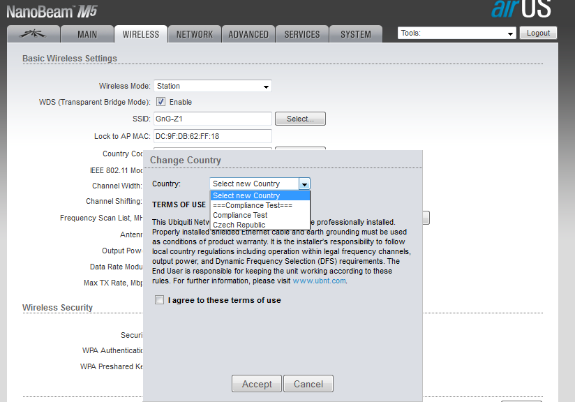

Příspěvekod Millda » 11 years ago
Vše funguje jak jsem psal. Odzkoušeno na NanoBeam, NanoBridge, NanoStation M5.
Compliance Test.png (48.56 KiB) Zobrazeno 5861 x
query
Příspěvky: 264
Příspěvekod query » 11 years ago
a na tom obrázku je momentálně zvolené co?
protože v momentě, kdy je vybrán comliance, tak to funguje jak ukazuješ, ale když mám už zvoleno něco jiného a pustím script, tak se ukáže to, co jsem postoval já.
