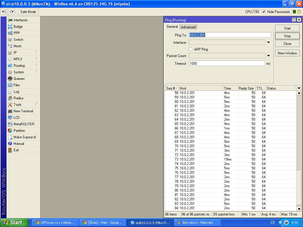

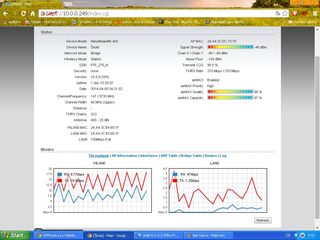

Divné, vše se zdá být v pořádku (až na ten ping). Opravdu ta latence vzniká na tom spoji? Měříš to přímo tou vestavěnou utilitou v airos?
sirelektro
Příspěvky: 6
Příspěvekod sirelektro » 11 years ago
Neměřím měřím to za spojem na MK.
výsledky v příloze.
Nanobeam bez zátěže
Ping z KM

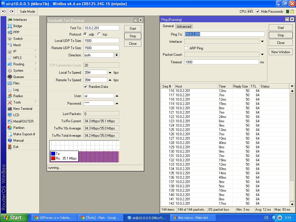

Nanobeam v tátěži

Ping z MK při zátěži

Zapni do 20mhz a vyber si normální kanál v první řadě. na 20mhz se musíš dostat minimálně na 60mbps. Mám spoj na 3 km a ve špičce tam teče realny provoz přes 50mbps každý večer.
