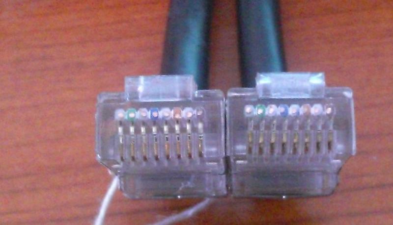

Tak jsem si našel starý konektor UBNT a pořádně si ho prohlídnul,
na starém šli piny rovně do kabelu a na novém piny lehce uhnou před drátem.
Může se tedy stát, že anténa bude slinkovaná na 10Mbit. Kleště byli použity jak ráčnové http://ipmedia.cz/default.asp?cls=stoitem&stiid=1932 tak http://ipmedia.cz/default.asp?cls=stoitem&stiid=702 a stejné.
Takže kdo má nové konektory, zkuste na to schválně mrknout, vzali jsme na zkoušku pár konektorů od datacomu a od té doby žádný problém.

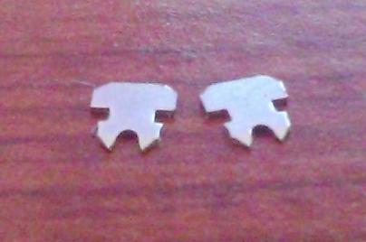

- Tohle jsou piny v konektoru ( na lanko ).
- piny.JPG (12.88 KiB) Zobrazeno 2579 x
- a takhle vypadá starý konektor a nový konektor i z fotky je patrné že piny jdou bokem ( vpravo nový konektor ).
- konektory.JPG (37.58 KiB) Zobrazeno 2579 x

jinak pokud se nepletu, RJ by se mělo u lanka zaříznout doprostřed a na drát by měla být taková jakoby vidlička.

Na licnu ma dva hroty a na drat ma 3, kde prostredni je trochu vychylen. To ale snad vi kazdy. Kleste se mi osvedcili tyto http://www.zbozi.cz/vyrobek/kleste-profi-pro-konekt-rj10-rj11-rj12-rj45/
Ze ti uhnou piny v konektoru na licnu do kabelu z dratu je snad jasne i laikovi.
V 99% ti to pojede, v druhem pripade jak pises ty (principem noveho spalovaciho motoru a to - nahodnych vybuchu
Proste si kup konektory na drat, ty co maji tri piny a pokud je nahodou pouzijes i pro licnu, tak se nic nestane, protoze se zariznou vzdy dobre.
Tady nešlo o to proč se to stalo, ale že dřív byli ubnt konektory v pohodě a v poslední dodávce jsou prostě tyhle. I když UBNT kabel je pouze drát tak k tomu začali dávat konektory na licnu.
Takže kdo je používá zkontrolujte ať nemáte zbytečný servisy jako my.

Bacha na to, dneska se dělají dvouvidličky jak na lanko, tak na drát. Rozdíl je pouze ve tvaru ostří.
Pokud mají oba hroty ostří z obou stran jako sekera, tak je to na lanko.
Poku má jeden nalevo a druhý napravo a jsou mírně vyhnuté, tak je to na drát.
Nejhorší je, že to člověk nepozná, dokud zkusmo jeden pin nevydloubne.
