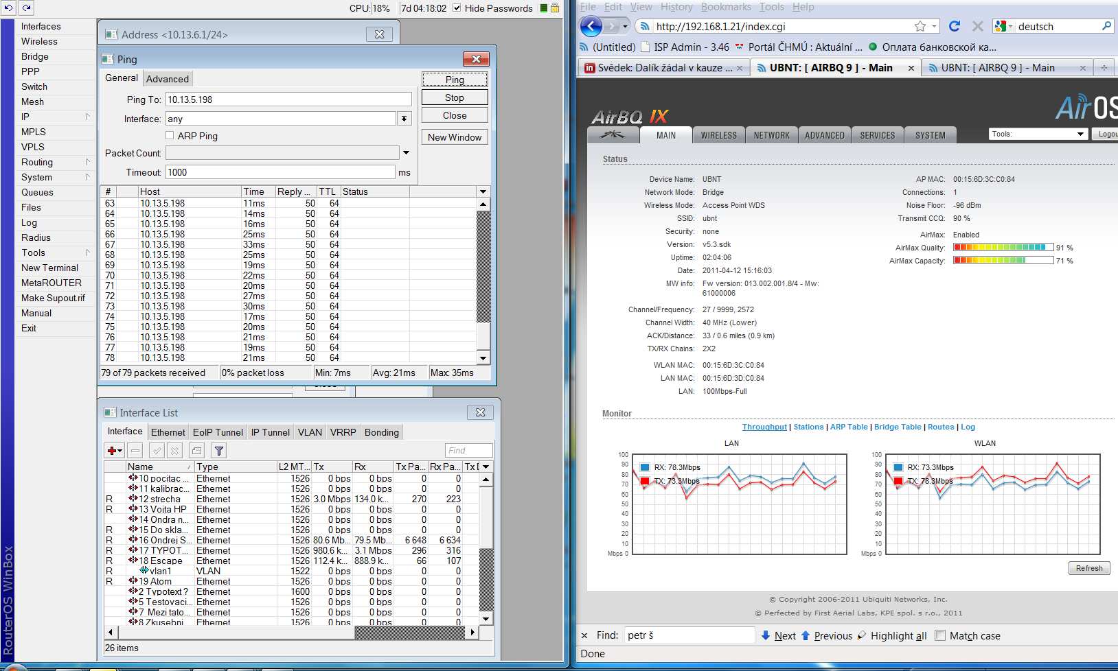

Já myslím, že to není o ceně, ale o parametrech.. Takže je uplně jedno, jestli je tam HW za 100korun nebo 10000. Když to funguje a má to parametry, tak nízká cena je hodně hloupý argument. :lol:
Hele tady třeba můžeš vidět UBNT v AirBQ a za ty love to je maly zázrak.. Jenom podotýkám, že tenhle link je cinklej, tak nejede na plnou rychost ale i tak
(196.28 KiB) Staženo 265 x
