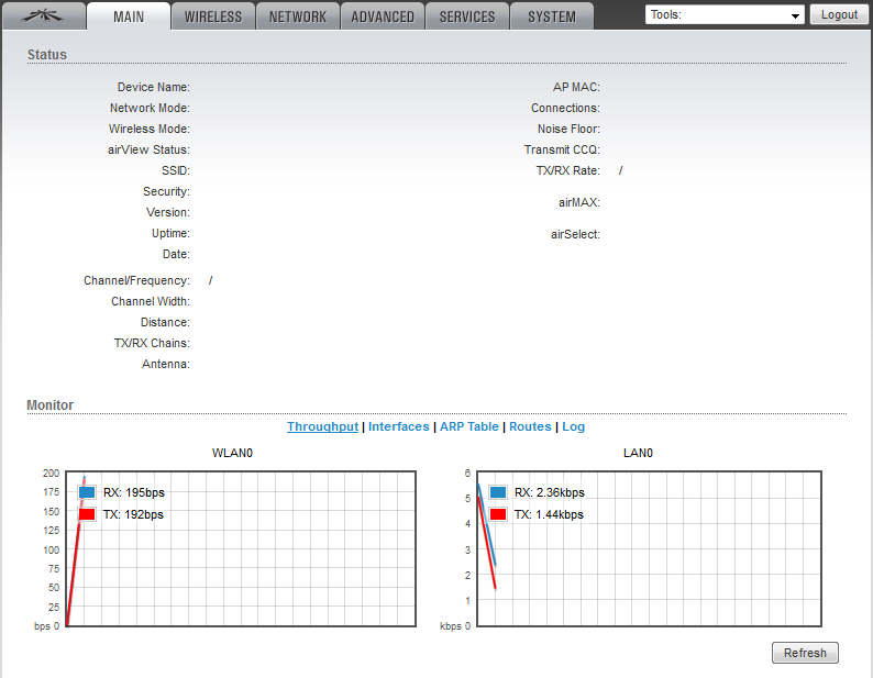

Mám problém s jedním NanoBridgem, který mám v režimu AP WDS. Stává se, že se nepravidelně sám od sebe restartuje (cca. 1x za 3 dny). Jednou za delší období (asi tak 1x za 2 měsíce) se dokonce dostane do zvláštního stavu, kdy se lze do něho dostat, ale v záložce Main neukazuje žádné hodnoty, viz příloha. Způsobí tak taky nedostupnost jedné ze dvou stanic, která je k němu připojena jako Station WDS. Po softwarově vynuceném restartu zase vše OK.
Zkoušel jsem upgradovat firmware, teď je tam nejnovější 5.5.4, ale pořád se děje to samé. Setkal se s tím už někdo a podařilo se mu to nějak vyřešit?

ak ti vypadávajú hodnoty v GUI bude pravdepodobne vadna flashka, stava sa to u niektorych UBNT.
Petr S.
Příspěvky: 795
midnight_man píše:ak ti vypadávajú hodnoty v GUI bude pravdepodobne vadna flashka, stava sa to u niektorych UBNT.
Jako že zmiznou hodnoty signálů a pak se po chvíli zas vrátí?
