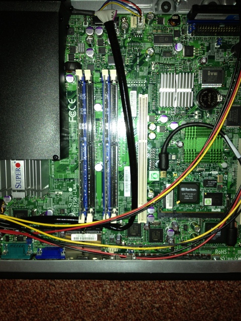

ake ethernety mas v supermicro? akyt typ? aka zbernica?
Peter
Příspěvky: 52
Příspěvekod Peter » 12 years ago
Viz foto...
