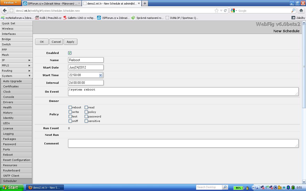

Zdravím jak nastavi aby se RB třeba jednou za 2dny (nebo za týden) samo restartovalo v danou hodinu?? Diky (RB433)
Do scheduleru si přidáš toto pravidlo a dáš tak čas jaký chceš
/system reboot
a případně si tam nastavíš ještě interval (2dny)
nemitom
Příspěvky: 37
Příspěvekod nemitom » 13 years ago
takže tak jak je na obrázku? nebo něco zaškrtnout?
Přesně tak. AKorát v policy musíš ještě zaškrtnou reboot, read, write
