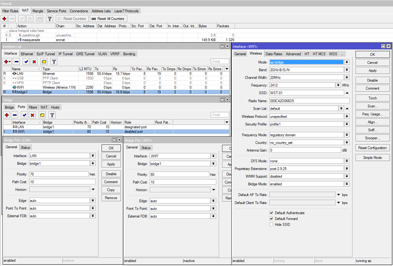

Nevím co dělám špatně ale co je potřeba nastavit v mikrotiku aby tupě propojil EHT1 a WIFI ?

musíš vytvořit nový bridge iface, potom přidat porty eth a wlan do toho bridge, dále nastavit wlan jako apbridge či jako stationpseudobridge. dobré je také u toho bridge zadat ručně MAC adresu, jelikož když se to neudělá, tak se potom stává že se mac adresa mění dle nálady MK z eth iface či z wlan iface

Prosim prosim co mam špatně ?

Co ti nefunguje? Jo ve wireless si nastav country na czech republic

Když to chceš do bridge není potřeba mít nic ve FW.
