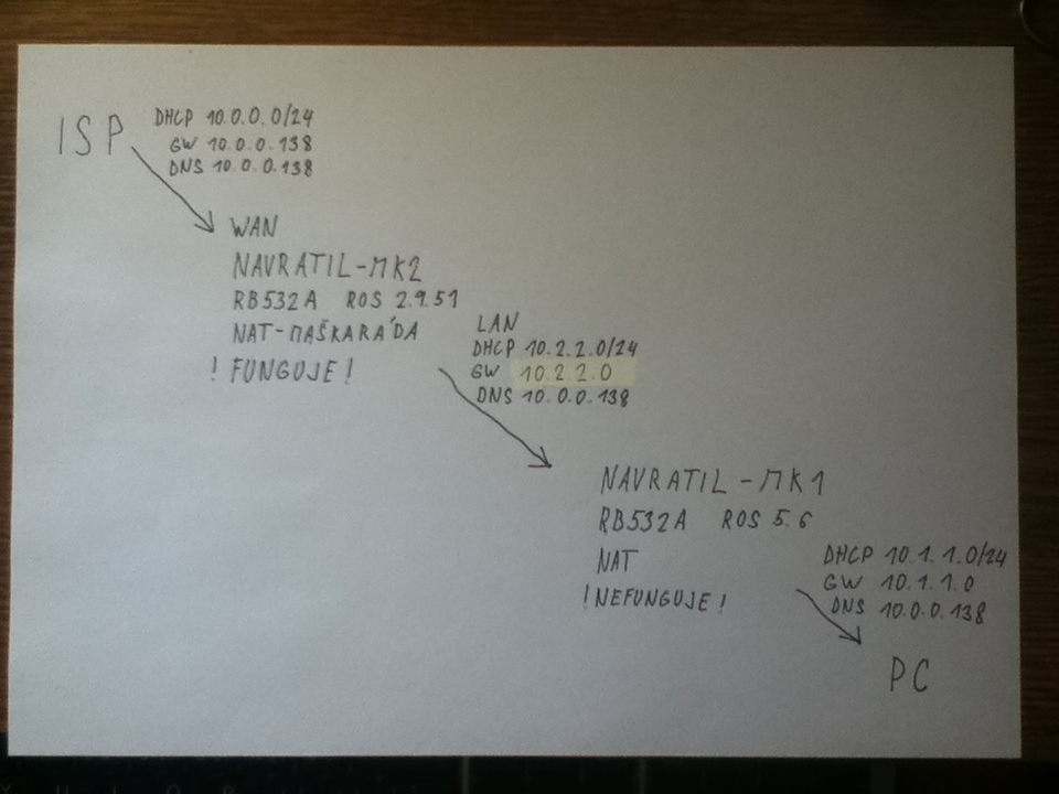

Nakreslil jsem hodně ořezané schema domácí sítě - viz příloha
Zjednodušeně si představte MK2 (ROS 2.9.51) jako funkční router s NAT a MK1 (ROS 5.6) jako nefunkční router se stejnou konfigurací
MK1
Na jednom ethernet portu běží DHCP klient
Na druhém DHCP server
Nastavena maškaráda
Prostě pokud nakonfiguruju system ROS 5.6 stejně jako funkční ROS 2.9.51 - nejde internet
MK1
Nastavena maškaráda

evidentne mas problem s routovanim...
po prve .0 zmen aspon na .1 ti to koliduje....kazde zariadenie musi mat cislo nie nulu, nula je siet...
taktiez aj gw....
potom podoplnaj ip adresy jednotlivych zariadeni....prerob tak mk1 aj mk2 a posli schemu...
rozpis riadne aj ten mk2, obidva interfacy....takto z toho chuj rozumiet
taktiez aj gw....

výpis z MK1
zařízení dostávají IP v rozsahu .1-.250
nula je siet... taktiez aj gw....
To taky mám - výchozí brána je .0
Omlouvám se za nechápavost
PS:
výpis z MK1
# ADDRESS NETWORK INTERFACE
0 10.1.1.0/24 10.1.1.0 ether3-LAN
1 D 10.2.2.4/24 10.2.2.0 ether1-WAN
# DST-ADDRESS PREF-SRC GATEWAY DISTANCE
0 DS 0.0.0.0/0 10.2.2.0 0
1 ADC 10.1.1.0/24 10.1.1.0 ether3-LAN 0
2 ADC 10.2.2.0/24 10.2.2.4 ether1-WAN 0
0 chain=srcnat action=masquerade out-interface=ether1-WAN
mat100 píše:kazde zariadenie musi mat cislo nie nulu
zařízení dostávají IP v rozsahu .1-.250nula je siet... taktiez aj gw....
Omlouvám se za nechápavost![]()
On myslel to, že MK1 má ether3-LAN adresu 10.1.1.0/24, kterou máš přepsat třeba na 10.1.1.1/24, dhcp pool si změníš na .2-250 a dhcp server nastavíš, aby posílal gw 10.1.1.1
a totéž na MK2, kde
LAN je 10.2.2.0/24, tu bys měl přepsat na 10.2.2.1/24, opět upravíš pool na .2-250 a opět opravíš dhcp, tak aby posílal gw 10.2.2.1
jinými slovy, na ifacy adresy s maskou /24 bys měl nastavovat cokoliv od .1 do .254; nultá adresa v rozsahu značí adresu sítě a poslední patří broadcastu (tzn. 10.x.x.0 je adresa sítě a 10.x.x.255 je bcast - k těmto 2ma adresám se prostě chovej tak, jako by ti nepatřily

Páni, ani nevím, jak vám poděkovat.
Po 2 bezesných nocí budu mít zase klidné spaní.
Po výše uvedené úpravě vše začalo jako mávnutím proutku pracovat !!!
Verzi 2.9.51 tato chyba očividně nevadila, i v instruktážním videu pro verze 2.x a 3.x byla výchozí brána .0
