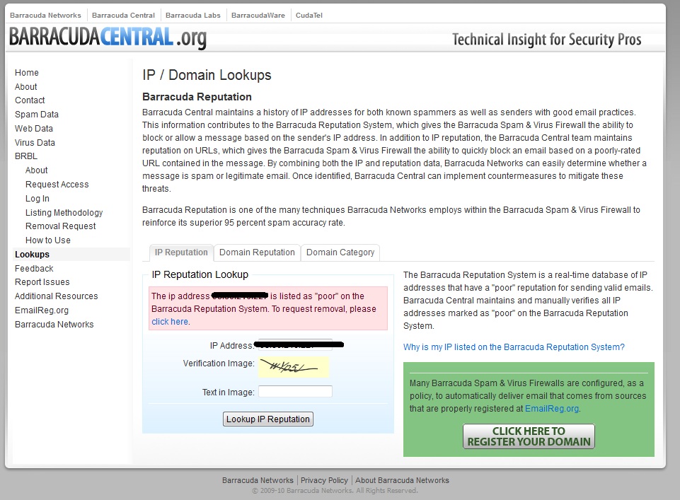

Ahoj, nevím, jak je to možné ale moje IP, která je určená pouze pro server SMTP je na blacklistu barravudy. Požádal jsem o odstranění, ale netuším jestli ještě nemám něco doladit ve FW aby se to neopakovalu. děkuji
