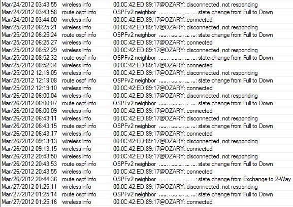

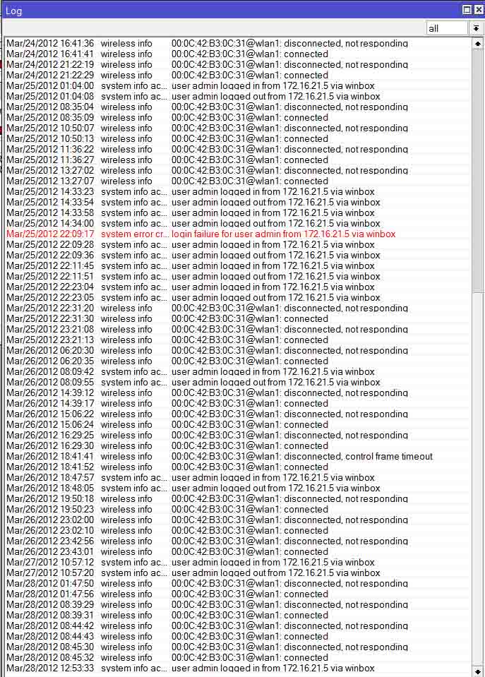

na dvou spojích mám podobný problém jedná se o spoj na cca 2km, je to v Nku, 20MHz, NV2, signály cca -56/-56 a CCQ asi 95/95% spoj jede pěkně, až na vyšší odezvy při nulovém zatížení... ale to je už NV2... ale jde o to, že se to náhodně - někdy několikrát denně, někdy třeba jen jednou odpojí na pár sekund s hláškou "disconnected, not responding" Hw Retries mám na 15 a Frame Lifetime na 10. Zkoušel jsem různě pokusy, ale problém se nevyřešil... spoje s touto konfigurací provozuju i na daleko větší vzdálenosti- třeba na 6km a log je prázdný - když už se to odpojí tak je to cca 1x za 2 týdny... Máte někdo s podobným problémem zkušenosti? Verze ROS je 5,14 dříve to dělalo i na 5,11 takže upgrade nepomohlo... HW jsou 711
Přikládám printscreen LOGu....

Blbé je že na to spoji je nasazeno OSPF a dělá to bordel viz LOG
