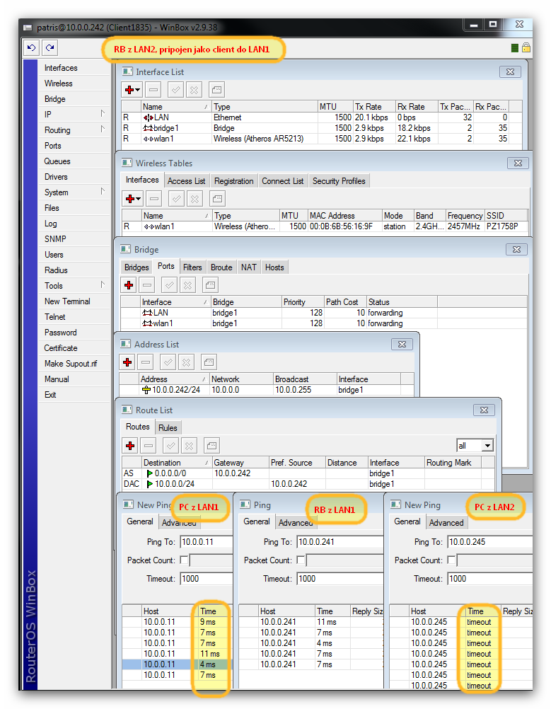

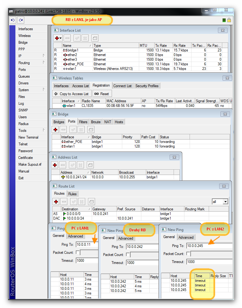

Poradi mi nekdo, kde delam chybu?
Mam lokalni LAN a potrebuji do ni pripojit pres dva routerboardy jinou LAN. Chci, aby se pocitace z obou LAN vzajemne videly.
Dosel sem zatim do stavu, ze routerboardy si na sebe vzajemne pingaji, pingaji i na PC z LAN 1, ale ani z jednoho RB nejde pingnout na PC z LAN2.
Z toho PC ale jde ping na RB z te jeho lokalni LAN2, ale ne uz na RB z LAN1.
Z PC z LAN1 si pingnu na oba RB, ale ne na ten druhy PC z LAN2.
Vim, ze se to blbe popisuje, proto prikladam i screen z obou RB.
PC z LAN1: 10.0.0.11
RB z LAN1 Bridge1 IP: 10.0.0.241
RB z LAN2 Bridge1 IP: 10.0.0.242
PC z LAN2: 10.0.0.245
Nekde mam neco blbe nastavenyho, poradi mi nekdo? Nebo nejaky jiny postup s oddelenymi IP rozsahy, treba LAN1 10.0.0.0/24, LAN2 10.0.1.0/24?
Potrebuji ale videt vzajemne vsechny PC jako by to byla jedna LAN.
Nasteveni RB z LAN2 (Client)
Nasteveni RB z LAN1 (AP)

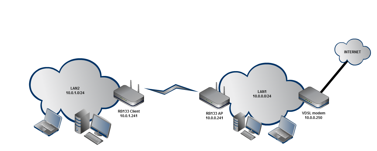

Jelikoz je jeden obrazek za 1000 slov, prikladam jednoduche schema.

nakonec to asi přeci jen nejjednodušší bude jako transparentní bridge.
RB133 protáhne cca 8-9mbit max HD.
Bude se to chovat jako bys to měl píchnutý do switche a ne přes radio
takhle to chodí, ověřeno na RB133 co jsem vytáhnul z sklepa
apecko
##apecko
/system identity set name=apecko
/interface bridge add name=wds-bridge
/interface bridge port add interface=ether1 bridge=wds-bridge
/interface wireless security-profiles add name=spoj group-ciphers=aes-ccm, unicast-ciphers=aes-ccm, wpa2-pre-shared-key=p000kus
/interface wireless set wlan1 country="czech republic" band=5ghz ssid=spoj_park mode=bridge security-profile=spoj frequency=5500  disabled=no
/interface wireless set wlan1 wds-mode=dynamic wds-default-bridge=wds-bridge
/ip address add address=10.10.10.1/30 interface=wds-bridge
/ip firewall connection tracking set enabled=no
klient
##klient-stanice
/system identity set name=klient
/interface bridge port add interface=wlan1 bridge=wds-bridge
/interface wireless set wlan1 country="czech republic" band=5ghz ssid=spoj_park mode=station-wds  security-profile=spoj   disabled=no
/ip address add address=10.10.10.2/30 interface=wds-bridge

no tam myslím mozná budeš mít trošku problém. Na 10.0.0.241/24 se doroutuješ i z druhé LAN zpátky, ale potíž bude užívat GW inet 10.0.0.250/24. (protože to je v jeho síti, tak nebude chtít odesílat internetový provoz na resp. z té GW).
