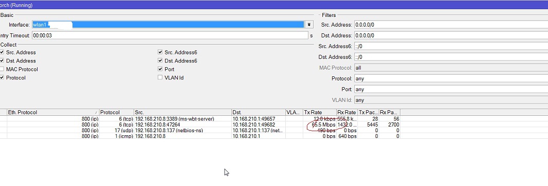

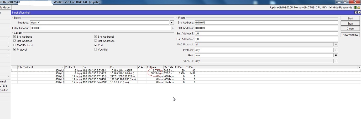

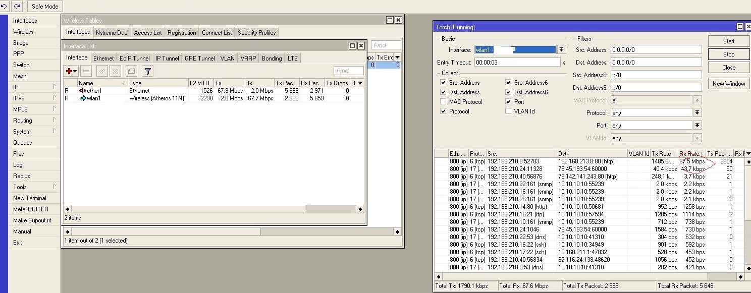

Celé je to složitější. Abych vyloučil uvedené aspekty, vzal jsem ntb a zapojil ho přímo do AP. Bylo to brzy ráno, malý provoz a tedy malé zarušení se dá přepdokládat. Provedl jsem 3 testy:
a) http, server na notebooku. Tohle jede pomalu, maximálně těch 37, co je na obrázku
b) ftp, server na notebooku. Ten jede jak má, cca těch 65
a pak ještě iperf, opět směr komunikace z ap na klienta. Mimochodem taky nastavené na port 80.
iperf 80-2.jpg (255.94 KiB) Zobrazeno 1148 x
Tu pomalost http potvrzují ti ty testy z netu. Linka je silná dost, na serveru před apčkem měřím ve stejnou dobu 70Mb a na klientu jen těch 25. Je to pro nás naprostá záhada.
