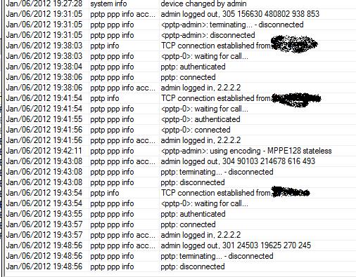

rozchodil jste někdo PPTP server na MK tak aby chodil Androidí klient? ROS tam mám 5.11
Mě to funguje ale po pár minutách to spadne samo od sebe. V čem by mohl být problém?

Je to integrovaný v systému ... mam to na Samsung Galaxy S v Nastavení - Bezdrátové sítě - Nastavení VPN.
honza26
Příspěvky: 84
Příspěvekod honza26 » 13 years ago
Takze je to problem androidu, opravili to az ve verzi 2.3.7...
