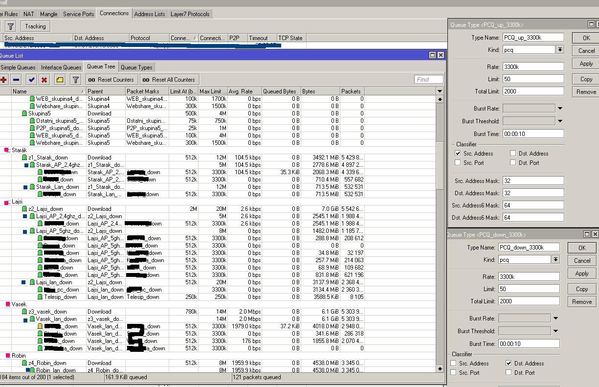

Měl bych dotaz ohledně PCQ
červeně označeny vysílače
modře označeny porty na vysílačích
černě zaškrtnuta jména klientů
Každého uživateli magnluji a omezuji pře QT download i upload, Burst na uživatele je 4M , burstrehold 2M, time 8sec
Je možné na každého uživatele nasadit PCQ podle tabulek v pravo ?
když dám pcq rate 3300k
tak každý uživatel bude mít 3300k a když dojde k přetížení linky tak se to začne dělit ? Ne bo kde mám nasatvit max limit?
Jde mi o to že takhle nemám vyvážené ty vysílače každej vysílač má stejnou prioritu a má nastavenou hodnotu down/up podle toho kolik zvladne wifi spoj.
Ale na jednom vysílači mám 2 klienty a na jiném 6. Jde mi o to jak se to bude mlátit třeba s Burst limitem atd.
jde mi o to abych něco nedělal 2x a nepřeťěžoval zbytečně RBčko je to jen 450g což moc výkon nemám
už teď mám 130 řádků v manglu 30 v filtru.
