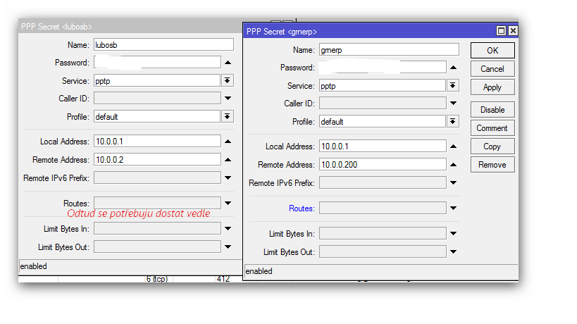

Jsou to windows klienti a ten na který se potřebuju dostat je linux. Klienti mají v MK v PPP v SECRETS nastavenou lokální adresu 10.0.0.1 (tu mají všichni) a vzdálenou 10.0.0.2-x.
Doktor007
Příspěvky: 11
Příspěvekod Doktor007 » 14 years ago
Obrázek s nastavením secret v MK.
