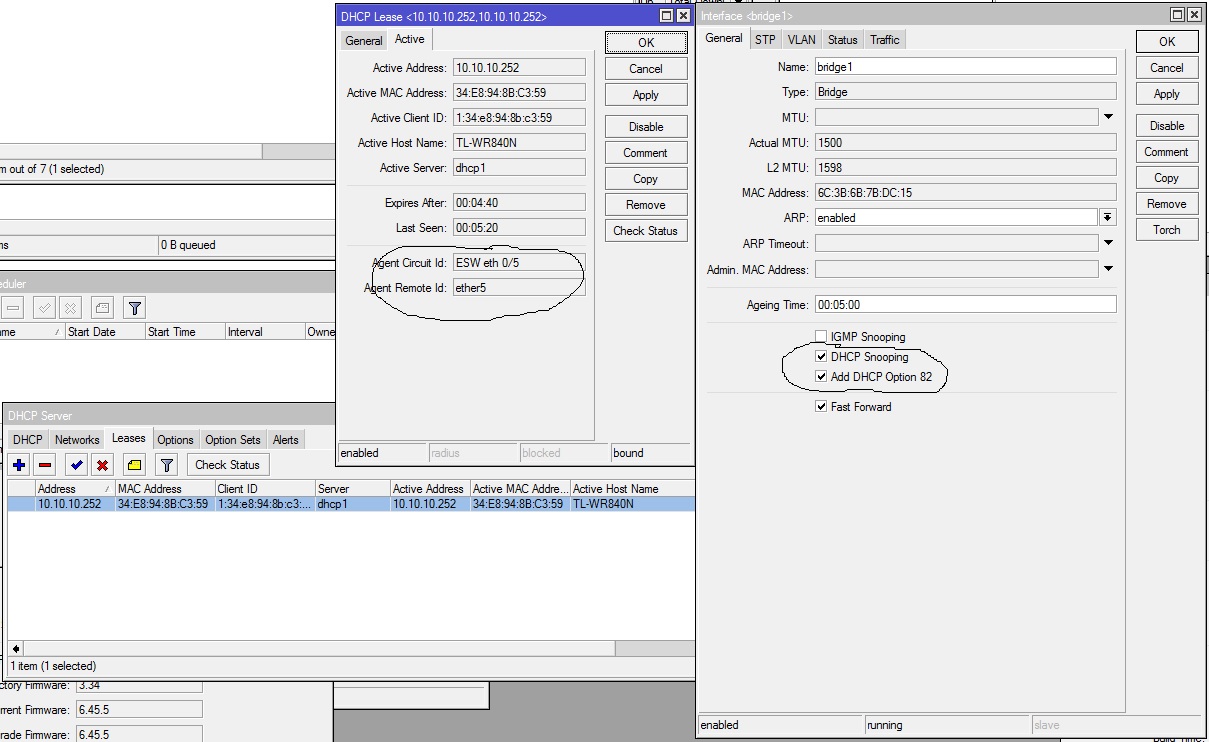

Jenya
- Příspěvky: 486
Vsiml jsem si, ze na routerboardech je moznost zapnout DHCP option 82.
Opravdu to u DHCP lease, karta Active oznaci port, ze ktereho pozadavek prisel.

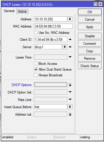

Nelze nejak vyuzit hodnotu Agent Remote Id a na karte General nastavit DHCP Options, tak, aby DHCP server na dany port prideloval stale stejnou IP adresu, nebo pool adres?
Neco jsem nasel tu, ale dal jsem se nedostal https://wiki.mikrotik.com/wiki/Manual:IP/DHCP_Server
