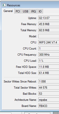

Tak ono jde i o pravidla, ktere tu pamet zaberou. Ja mam na RB433 - 3xCM9, kontrola mac a nejaka dalsi pravidla, 15 MB volne pameti z 60,9. Takze treba to mas uplne v poradku a nemusis se niceho obavat. Dej sem screen z ip resouces ....
Iwanp
Příspěvky: 39
Příspěvekod Iwanp » 14 years ago
Tak tu je PrintScr. ... ale nemam toho vela, MAC filter zoznam ma 6 zariadeni, v Queues/Simples mam 4 pravidla a pak. markovanie paketov a dvaja uživatelia maju bloknuty port 25 lebo spamuju

Iwanp píše:Tak tu je PrintScr. ... ale nemam toho vela, MAC filter zoznam ma 6 zariadeni, v Queues/Simples mam 4 pravidla a pak. markovanie paketov a dvaja uživatelia maju bloknuty port 25 lebo spamuju
Vzdyt to mas v pohode - volma pamet 40 neco z celkovych 60 neco. Volne pameti je vic jak 50 procent ...

to pepulis: on nemysli RAM ale volne misto na HDD ma jenom 11M

no ja neviem čim to može byť , a ano myslim HDD pamať, sice logujem DHCP, poživanie portu25, atd. ale logy samozrejme premazavam a aktualne je ich max 100 riadkov
