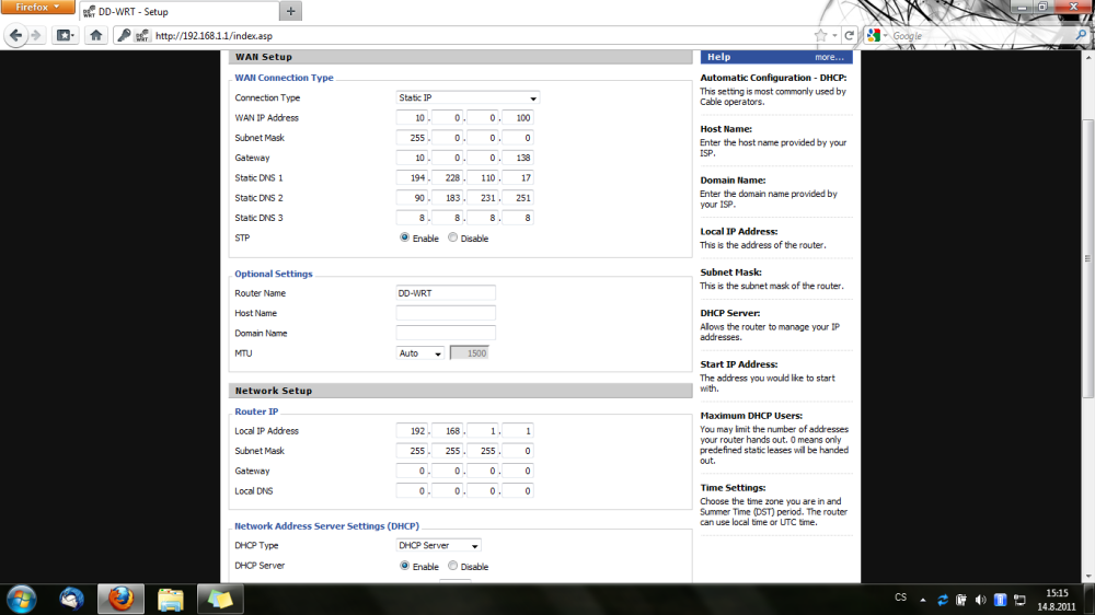

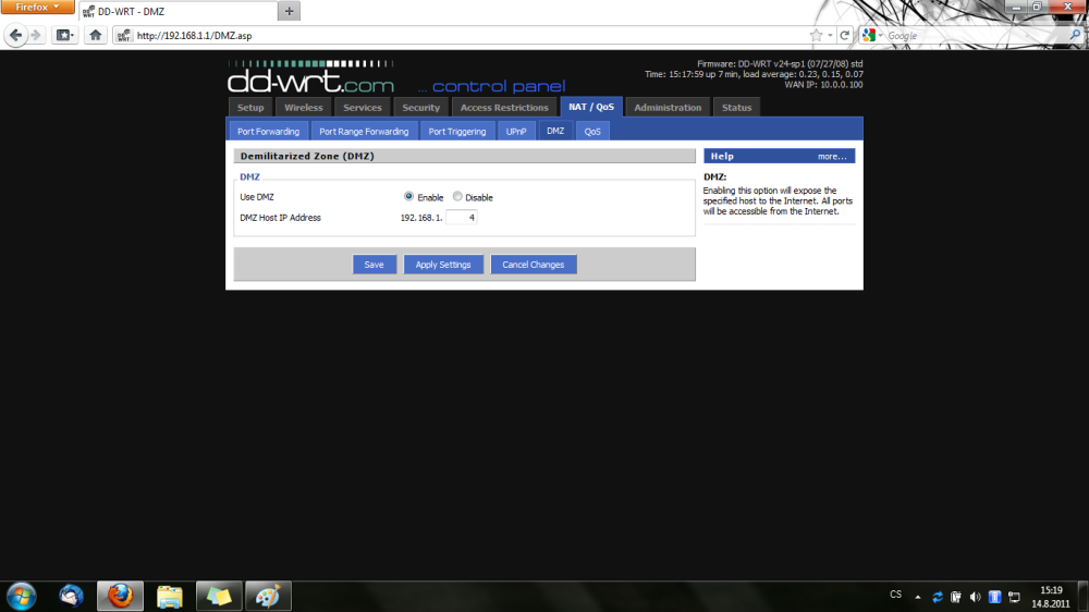

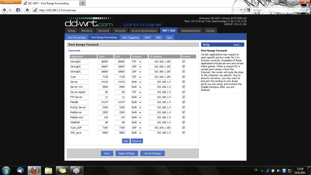

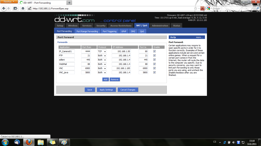

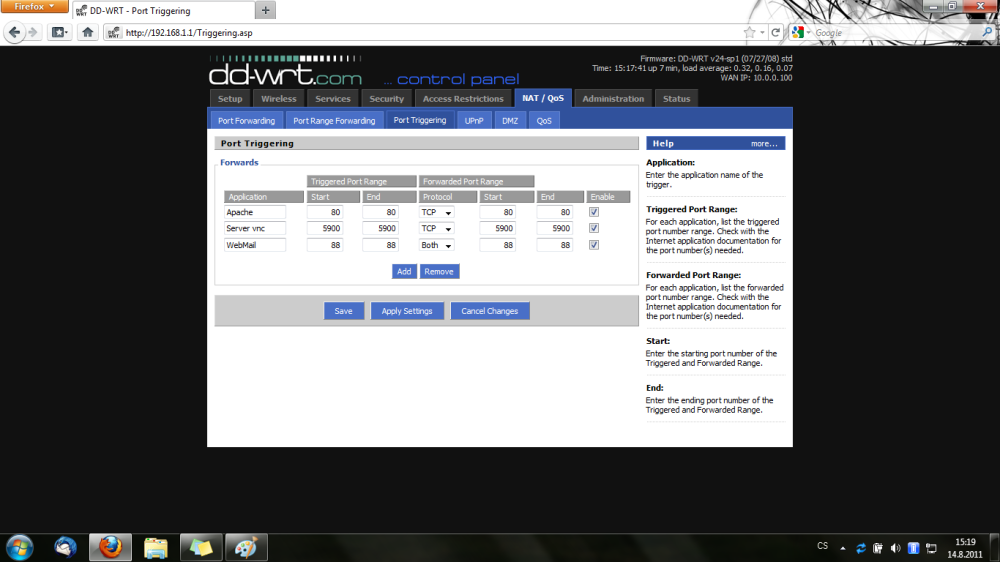

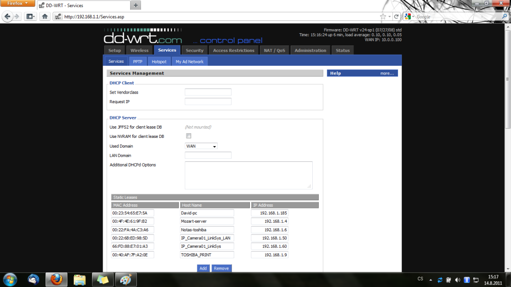

Zdravím Vás, jsem novým majitel Mikrotik Routerboard 750G. Pořídil jsem si ho hlavně kvůli domácí a firemní síti, která se dělala v domě a hlavně kvůli tomu, že na trhu jsme nenašel přijatelný kabelový router.
Měl bych prosbu a to, jestli by mně někdo nenapsal, jak dle nastavení mého starého routeru(viz.přílohy) nově nastavit Mikrotik, aby to všechno fungovalo jak má? Vím, že je toho možná trošku víc, ale nikdy jsem to nedělal a z mého okolí to nikdo neumí. Byl bych za to moc vděčný. Předem moc děkuji

- port forwarding.png (145.85 KiB) Zobrazeno 3559 x
- dmz.png (101.79 KiB) Zobrazeno 3559 x

Další screeny nastavení ...
- statické IP.png (128.13 KiB) Zobrazeno 3559 x
- port triggering.png (144.21 KiB) Zobrazeno 3559 x
- port range forwarding.png (176.92 KiB) Zobrazeno 3559 x
A poslední screen s nastavením WAN ...
- wan.png (150.72 KiB) Zobrazeno 3559 x

Ano, mám UTP kabel připojený do modemu Comtrend a z něho kabel do portu ether1 a z ether2 mně vede kabel do velkého switche. Akorát s pomocí technika O2 jsem přenastavil jejich modem tak, aby nepřiděloval IP a jen pouštěl dál net a o všechny potřebné funkce by se měl starat můj router. Takhle to fungovalo u UPC.
Počkat... jak "Akorát s pomocí technika O2 jsem přenastavil jejich modem tak, aby nepřiděloval IP a jen pouštěl dál net a o všechny potřebné funkce by se měl starat můj router. Takhle to fungovalo u UPC" ??
popiš co přesně jsi tam dělal. To nastavení totiž počítá s tím, že připojení k internetu jako takové zpracuje Comtrend, mikrotik si od něj vezme IP adresu 10.0.0.100 a gateway 10.0.0.138. Jak se teda chová ten Comtrend?
