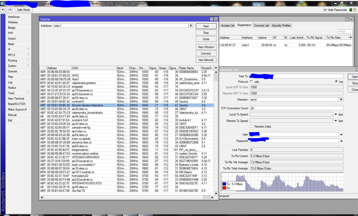

Ahoj, řeším velmi skákající propustnost 5GHz N PtP spoje,přílohou jsem přidávám printscreen z AP,abyste měli dost informací.Upřímně si myslím, že je tam zarušeno,proto mi to nejede.
Info k HW:
Bližší strana:
Routerboard Groove s ROS 5.6 L3
Anténa Waveant WA 22-5x P - 30cm parabola
Vzdálenější strrana:
Anténa Jirous parabola 30cm
Délka spoje 3,9km
Konfigurace Bridge s bezdrátem hozenýmn do N,bez NV2 nebo nstreme,NV2 jsem chtěl rozchodit,ale jak jsem ho zapl přes spoj netekly skoro data a nedalo se dostat na druhou stranu.Přitom ale fyzické spojení bylo.
Rate viz obrázek ale při zatížení bandwith testem padaj.
Chvíli to třeba jede i 25-30 Mbit v TCP (což bych považoval za maximum co vygeneruje RB Grove),ale pak to padá,viz zuby v bandwith testu na obrázku.

Odpovedel jsi si sam. Je tam ZARUSENO na kanale 5540. Vzhledem k tomu ze jsou tam 3 site se stejnym signalem -70 na stejne frekvenci tak si muzes tak maximalne gratulovat ze ti to jede aspon takhle.
Jestli muzes tak to prelad na 5560 nebo 5680 nebo 5660.
PS: vsiml si nekdo tohh SSID bridgenaskolu co ma signal -11??? :D :D :D

Jo,něco ti do antény praží,buď to bude přepálený spoj přímo na sajtu,nebo nějaký jiný v blízkém okolí který ti praží přímo do antény.

Omlouvám se za to že je tam zakliklý na tom scannu 5540,ale realita je taková že jsem moc nevěděl co s tim a je tam zatim indoor ,protože ani na jednom z outdoorovejch kanálů se nechytám,a jede mi to max do 10Mbit

Přeladil jsem na 5560 a jede okolo 20Mbit s těma zubama,kdy mi to spadne až na 9Mbit,víc z toho asi fakt nedostanu.Asi pak jedině 10GHz

tych -11 to je niečo zle....taky signal???

Je to příliš silný signál který ti to zahluší.Potom ti padá ccq.

uz som videl hocico, ale signal -11 este nie...to mi príde ako 2 paraboly na 10cm od seba smerom k sebe...

Jo presne tak jsem to videl u sebe v kanclu, kdyz jsem testoval spoj. Nebyly teda od sebe 10cm ale 3 metry.
Dve stazeny karty v jednom boardu se vidi signalem cca -45.
Do toho sita mu musi fakt neco prazit.

Tak to vypada ze si to panove vyresili a ze si neco u sebe blbe poskladaly dle toho ze to SSID bridgenaskolu je jejich a ze ma naladeno na 5620MHz
