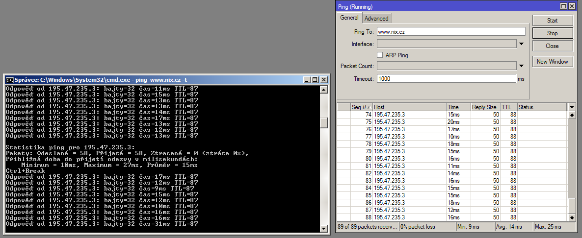

Maxik píše:bohuzel to tak je, zkus si ze stejneho mista pinkat na nix.cz nebo jinam na neco( ne mikrotik 4 a vyse) a uvidis rozdil mezi linuxem a mikrotikem, na tiku to je mnohem vice rozevlaty ty odezvy
tak screen je ze stejnýho místa tak nevim co bych měl ještě zkoušet.
s tím pingem je to bohužel pravda, řekl bych že mikrotik je dost nepřesnej oproti linuxu, skáče to tam jak si chce, pozoruji to již delší dobu
