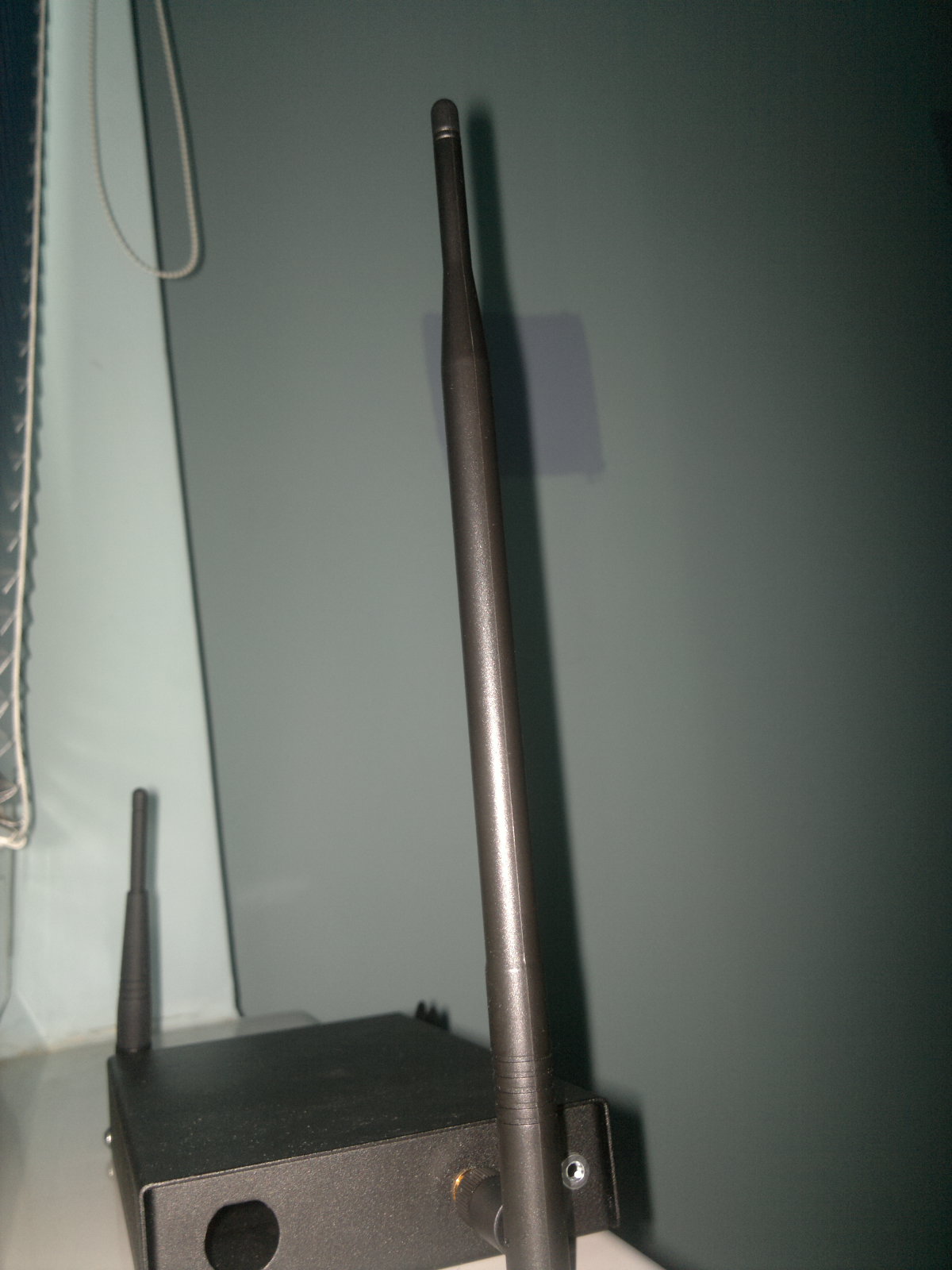

Tak nevím, k čemu bude foto aktuální antény, ale přikládám - je to TP-LINK, ale jiné označení nemá. Přepnutí na B samozřejmě způsobilu ztrátu signálu úplně. Odkaz na objednanou anténu je tu:

Steny píše:Tak nevím, k čemu bude foto aktuální antény, ale přikládám - je to TP-LINK, ale jiné označení nemá.
no vidíš, k něčemu to bylo, pořeš nějakou kloudnou anténu ven. Navíc okna s vakuovýma sklama bývaj uvnitř pokovený a to nedělá dobrotu. Prostě zkus otevřít okno a mrsknout to ven, ale i tak to asi nebude ono.
Také občas řešíme podobné věci se zájemci.Rozhodně s tímto signálem to nebude fungovat, a musím říct že to někdo i nechce pochopit a raději zvolí konkurenci třeba přes mobil.Máme usera co chyta signal přes okno také,ale má svoji Ubnt za oknem a vysílač má od něj 30 m . Ale kvalitní příjem se nedá vyřešit nějakou interni antenou.,
