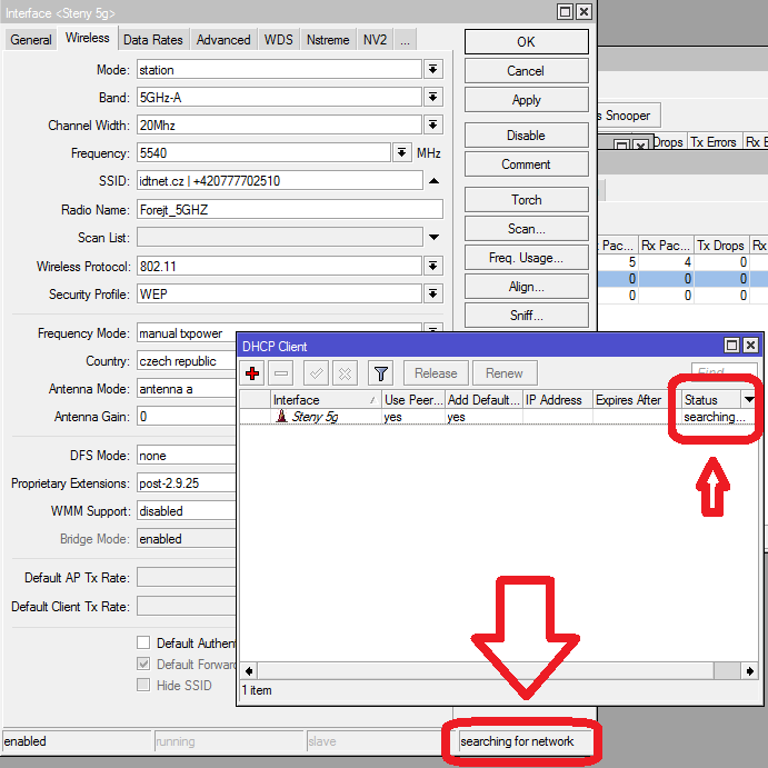

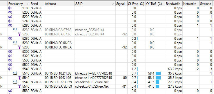

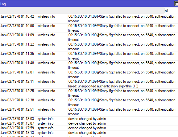

Zdravím! Jsem celkem začátečník s RB 411AR. Mám integr. WiFi pro rozvod internetu dál a 5GHz kartu pro připojení k providerovi. Ale ačkoliv mi zařízení konfiguroval přimo provider (alespoň tedy záložku Wireless), nemohu se připojit. Přikládám screene, kde je výpis signálu, ukázka nastavení se signalizací vyhledávání sítí a výpis logu o neúspěčném připojení. Musím ještě něco udělat či nastavit, ať se to připojuje k vypsané SSID? Jediná věc mě napadá, že mám šmejd anténu - ačkoliv objednávaná 5GHz, tak obalem byl transp. pytlík bez značení. Předem děkuji za radu. Už pár dní projíždím internet a jsem už bezdradný.
blokace na MAC, spatny WEP key ?

spatny signal, -92 ?

Tak o nastavení zabezpečení a zanesení mojí MAC do jejich DB se postaral můj ISP. Ale pokud je signál -90 slabý, tak to potvrzuje moje domněnky - anténa je pouze 2,4GHz a tlumí signál. Signál by měl být dokonalý - jedná se zhruba o 70m přímé viditelnosti.
Už jsem pro jistotu objednal novou na pondělí, tak uvidím. Děkuji za vaše odpovědi!

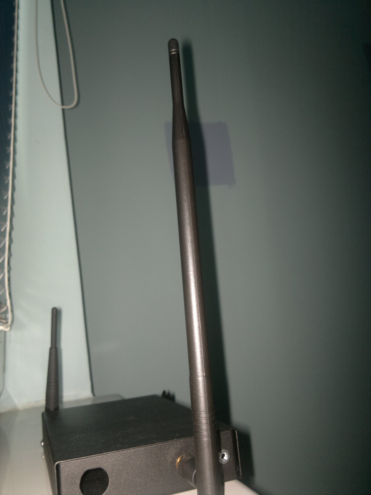

hoď sem foto stávající antény a odkaz na tu objednanou, a ještě zkus přepnout na antena b, buď budeš bez signálu úplně, nebo bude o 20db lepší

Tak nevím, k čemu bude foto aktuální antény, ale přikládám - je to TP-LINK, ale jiné označení nemá. Přepnutí na B samozřejmě způsobilu ztrátu signálu úplně. Odkaz na objednanou anténu je tu:

Steny píše:Tak nevím, k čemu bude foto aktuální antény, ale přikládám - je to TP-LINK, ale jiné označení nemá.
no vidíš, k něčemu to bylo, pořeš nějakou kloudnou anténu ven. Navíc okna s vakuovýma sklama bývaj uvnitř pokovený a to nedělá dobrotu. Prostě zkus otevřít okno a mrsknout to ven, ale i tak to asi nebude ono.
Také občas řešíme podobné věci se zájemci.Rozhodně s tímto signálem to nebude fungovat, a musím říct že to někdo i nechce pochopit a raději zvolí konkurenci třeba přes mobil.Máme usera co chyta signal přes okno také,ale má svoji Ubnt za oknem a vysílač má od něj 30 m . Ale kvalitní příjem se nedá vyřešit nějakou interni antenou.,

ot: mohu se zeptat z ceho je ten prvni uplne prvni screen (ten s tema grafickejma symbolama antenek atd.) v tomto vlakne? z jake aplikace?

V MK wireless/interfaces/snooper

Hallo píše:V MK wireless/interfaces/snooper
dik, to jsem nikdy nepouzil :-)

Vhodné v zarušeném prostředí a hledání nejčistšiho kanálu.

Hallo píše:Vhodné v zarušeném prostředí a hledání nejčistšiho kanálu.
jo, koukam na to, zajimave, doposud jsem to scanoval jinak ...
