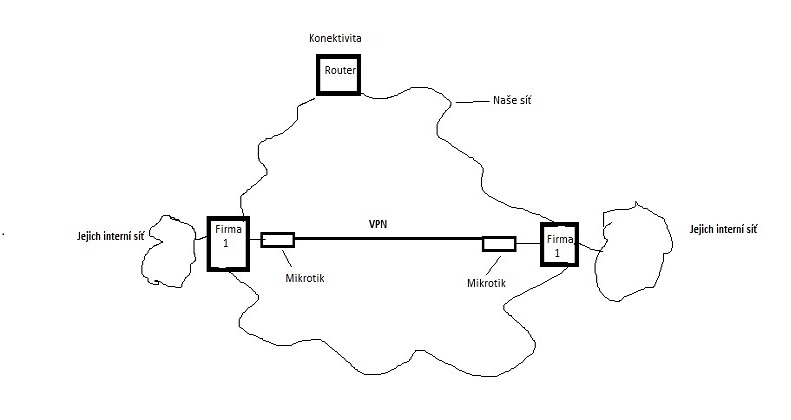

chci se zeptat jak nakonfigurovat mikrotika pro VPN spojení dvou poboček firmy. Firma má od nás kokektivitu jak jde vidět na obrázku, přidám teda na každou pobočku mikrotika a potřeboval bych to nakonfigurovat tím způsobem aby byli vidět lokální disky apod. Zkrátka klasické VPNko, ale + bych potřeboval radu jak nastavit shapovani tohodle tunelu. Nerad bych, aby jim tam běžel provoz o 30 Mbitech a blokoval další uživatele.
Za každé rady a nasměrování správným směrem budu velmi rád

mezi pobocky vytvor IPsec nebo L2TP - permanentni tunel - hledej, je tu toho mraky a nebo http://wiki.mikrotik.com/wiki/Manual:Interface/L2TP
a shaping pores nejlip tak, ze to omezuj primo na ty ifaci tunelu nebo na vnitrni rozsahy tech dvou siti (exlude, co nejde napr do WAN, zarezat na xx mbit)

Ještě bych se chtěl zeptat, jestli to je možné zkusit nastavit na lokální síti?
I když nevim, jak to otestovat, protože si vlastně budu teoreticky moct pingnout na všechny počítače v naší síti, ikdyž mi ten tunel nepojede.
Je teda nějak možné otestovat to na lokálu?
