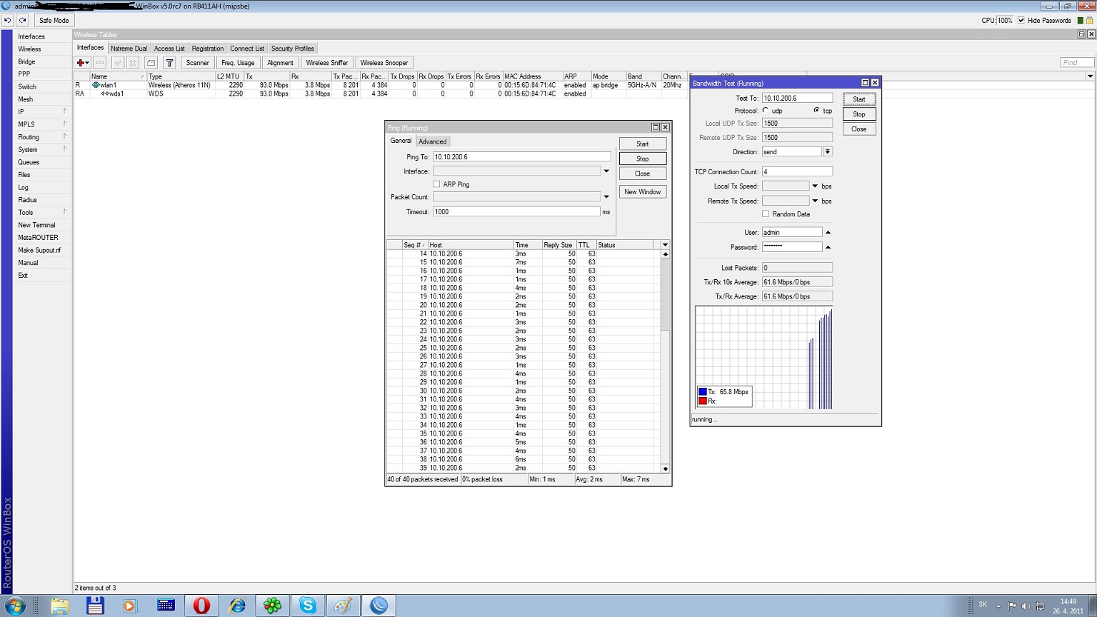

V prvom rade by som vyhodil RB433 a dal tam 411AH Nko na 433 s viac kartami je nepoužiteľné.
Moja konfigurácia na 1.5Km RB411AH JRC-24 DuplEX a R52n je 100Mega TCP
Treba sa s nastavením trochu pohrať nie hneť pri prvom nezdare to vzdať.
Tuje foto testu priepustnosti.

Jo to je pekny :wink:
