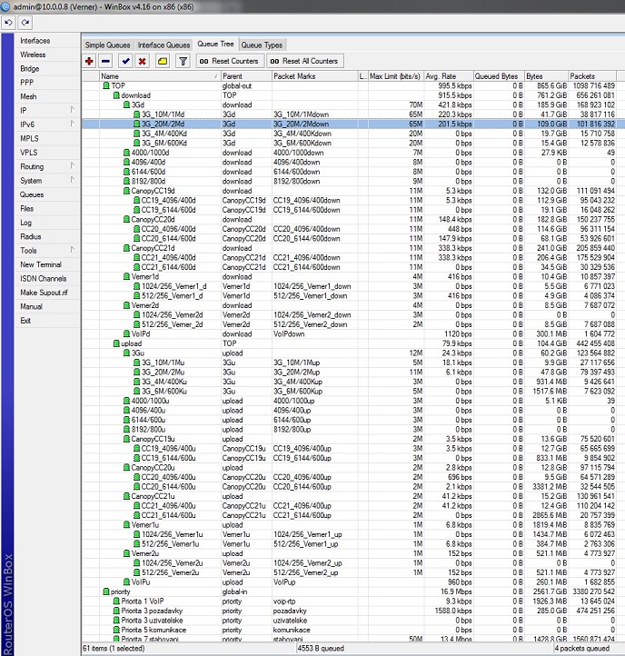

mám tu v síti kupu RB a nedaří se mi vyřešit problém s propustností v queue tree při použití PCQ queue.
Maximální propustnost skrs queue tree s PCQ se pohybuje kolem 35-40Mbps.
Tento problém je stejný jak ve v3.30, v4.16 a ť to jede na RB1000 nebo SuperMicru s xeonem.
Jakmile vypnu queue tree, rychlost vylítne klidně 2x, 3x nahoru.
Dle Address listu si v manglu nejdříve v preroutingu označkuju pakety dle služeb a poté na forwardu dle tarifu. V Queue tree použiju tyto značky v global-in (shaping dle služeb) a v global-out (shaping dle rychlostí)
Kde může být zakopaný pes?

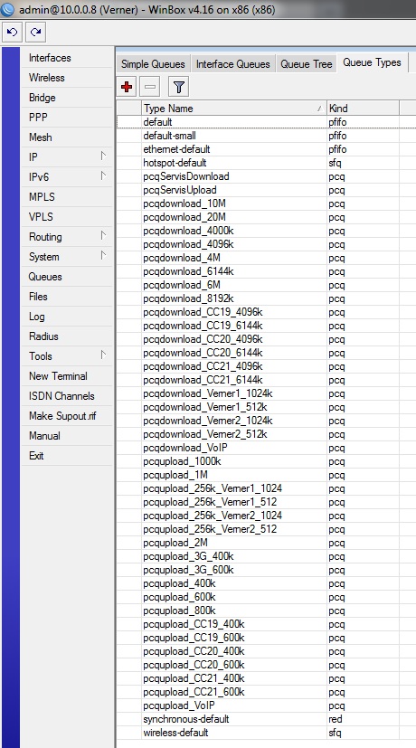

Queue types.jpg (157.36 KiB) Zobrazeno 2165 x
Queue type setting.jpg (29.36 KiB) Zobrazeno 2165 x
Queue tree2.jpg (240.3 KiB) Zobrazeno 2165 x

Kde je zakopaný pes vám konkrétně neodpovím, ale vím, že PCQ queue disc nebyl navržený a napsaný pro shaping tarifů s vysokou rychlostí v řádu Mb/s, ale pro rychlosti kleintů typicky 128,256,512 kb/s.
Ve v5 je PCQ kompletně přepsané, takže bych zkusil v5.0.

Nevsiml jsem si ze by pcq melo problem s vyssi rychlosti, mam nastaveno v PCQ 0/100/1000 verze 3.30 a nyni 4.15 no problem. S tim ze pcq je pouzije jen na konce stromu, ostatni qtree musi byt pfifo.
queue types je aktivní pouze na koncích stromu, ve vnitř stromu se queue types neuplatňuje. Stačí si to lehce ověřit tak, že pcq se nastaví na QT uvnitř stromu a je vidět že PCQ queue nenačítá žádný queue (musí se nechat zobrazit další sloupec v QT přehledu). Uvnitř stromu se řeší pouze čistý QT bez front paketů. To se obstarává pouze na koncích stromu.
Jinak si nemůžu nevšimnou hrubý chyby v nespecifikování rychlosti u QT TOP. To je podle mě totální chyba.

no je to HTB a u HTB se fronty aplikujou pouze na konce. Tedy na koncích vstupují do hry. V průběhu stromu ne. Ale jak říkám, shaper co nemá stanovený limity na hlavní QT nebo prostě i někde stanovení rychlosti chybý je chyba. Ono to na oko bude fungovat ale právě v nějakých chvílí to začne dělat paseku.

u cca 7 QT to tam nemá, to bude podle mě ta chyba, možná tam bude chyb víc, nezkoumal jsem to.

hapi píše:Jinak si nemůžu nevšimnou hrubý chyby v nespecifikování rychlosti u QT TOP. To je podle mě totální chyba.
No, ja tiez na top nemam specifikovanu rychlost a chodi to normalne. Neviem ani aku rychlst by som tam mal dat, ked konekt je dodavany systemom 90 precentile, cize strop prakticky nemam. Co by som si v tomto pripade mal dat aku hodnotu> a co by to prinieslo?
