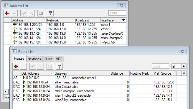

Zdravím vospolok,
Mán RB433 na ktorom sú dve WIFI karty. Na jednej je hotspot, na druhej AP bridge.
Eth 1 pripojený do wan s internetom s maškarádou, eth2 zatial nevyužitý a na eth 3 je druhý hotspot.
Adresovanie a routing je na obrázku v prílohe.
Mám dvoch klientov UBNT Nanostation2. Jedneho na hotspote a jedneho na AP.
Všetko funguje OK, až na to že neviem manažovať klientov z jedneho miesta napríklad z eth2.
Ak sa chcem dostať na klienta musím sa prihlásiť vždy do jeho podsiete z ktorej dostanem aj IP.
Jednoducho neprepingnem sa medzi jednotlivými sieťami.
Som začiatočník a potreboval by som poradiť či sa to vôbec dá a ako na to.

Je mi tam divne, ze tam u tech rozhrani mas v route listu ve sloupci Gateway unreachable, dej demo, at se to muze skouknout poradne a ne jenom ty dve okna.

To unreachable je asi preto že ta nieje nič pripojené.

a vis o tom, ze ti to nepinga ani na vlastni rozhrani ?

Pripoj se na RBcko, otevri si tam ping a zkus ping na nejakou IP adresu co mas na jakemkoliv rozhrani toho RBcka, vsude je timeout
zrejme koli tomu hotspotu, nepusti ping?
Mne to pingá na všetky rozhrania,
na UBNT 192.168.14.122 však nie
vsade time out....
