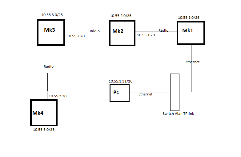

tak tady je obrázek:
- sit
- sit.png (15.76 KiB) Zobrazeno 2842 x
Asi trošku stále neúplné, ale odhaduji, že Mk1 má v bridge rádio a ethernet. Adresa na Mk1 je ta 10.55.1.1.
Na PC je default routa nastavena na 10.55.1.1, default routa na Mk1 je 10.55.1.20.
Pak je celkem jasné, proč ti při pingu z PC chodí to redirect. Na PC by měla být default routa ukazující na to 10.55.1.20.
Možná jsi to zjednodušil a Mk1 je brána ven přes další nenkreslenou linku, pak default routa na něj je v pořádku, ale musíš do Pc přidat routu pro ty další segmenty mířící přímo na Mk2, pokud nehceš to redirect vidět.

Pokud síť odpovídá přesně obrázku, tak bych za správnější považoval, aby PC jako gateway mělo přímo 10.55.1.20 a ne 10.55.1.1.
Majklik píše:Pokud síť odpovídá přesně obrázku, tak bych za správnější považoval, aby PC jako gateway mělo přímo 10.55.1.20 a ne 10.55.1.1.
+1 ... Tak by to melo spravne byt
to bohužel nejde protože tam mám záložní spojení do internetu které je na rozhraní 10.55.0.0/25 a to jde zase na druhou stranu, tedy ne na 10.55.1.20. Výchozí bránu dostane to PC z DHCPserveru na 10.55.1.1 a tam se dle aktuální potřeby buď odkazuje na 10.55.1.20 a nebo na 10.55.0.1 záložní.
okoun píše:to bohužel nejde protože tam mám záložní spojení do internetu které je na rozhraní 10.55.0.0/25 a to jde zase na druhou stranu, tedy ne na 10.55.1.20. Výchozí bránu dostane to PC z DHCPserveru na 10.55.1.1 a tam se dle aktuální potřeby buď odkazuje na 10.55.1.20 a nebo na 10.55.0.1 záložní.
No tak se s tim smir, dokud si nedas do poradku routing jak ma byt, tak to tam budes muset mit to info mezi pingy.
jak jak má být, přeci musim mit vychozi branu tam kde se to rozhoduje jestli to pujde primarem nebo zalohou preci nemohu rovnou odkazovat na primár...
Pokud spravne chapu cely topic, tak MK1 je v bridgi wlan s lanem, je na nem IP adresa 10.55.1.1, tudiz jaksi nemuzes mit branu na bridgi, ale musis ji mit na routeru a to je MK2 s IP adresou 10.55.1.20, takze se nemuzes odkazovat na branu 10.55.1.1, ale na 10.55.1.20, bud to budes muset predelat na router a pak to podle toho prenastavit, nebo se s tim INFEM mezi pingy smir.
nechápu je to klasický router
MK1 a MK2 mají úplně jiné sítě
je tam ještě možnost jít na Mk0 (to jsem tam nenakreslil), které je napojeno do Mk1 a MK0 má zase úplně jiný rozsah.
ospf které je na MK1 to dle situace posílá na 10.55.1.20 (MK2) a nebo na 10.55.0.1 (Mk0)
všechny MK jsou proroutované
okoun píše:nechápu je to klasický router
Mas u nej jen jednu IP, coz nevypada na router
okoun píše:MK1 a MK2 mají úplně jiné sítě
Nemaji, MK1 a MK2 jsou ve stejnem subnetu. MK1 - 10.55.1.0/26 ma rozsah IP adres 10.55.1.0-10.55.1.63 do ktere patri i 10.55.1.20 z MK2
okoun píše:je tam ještě možnost jít na Mk0 (to jsem tam nenakreslil), které je napojeno do Mk1 a MK0 má zase úplně jiný rozsah.
Toto namas nikde napsane, ani nakreslene. Nekdo tu uz psal, ze MK1 je asi bridge a na to si nereagoval.
Tan nějak, byla otázka, zda je to v bridge na Mk1, zda to není zjendodušené... Pokud se dodá jen půlka informací, tak se dostane jen půlka odpovědí. Uvědom si, že opravdu fungující věštecká kříštálová koule není běžně mezi vřejností, aby si to veřejnost dověštila.
To propojení ethernet-bezdrát, kreslené skrz Mk1 dělá přímo Mk1 (bridge dvou interface) nebo něco jiného a Mk1 je k tomu jen připojen bokem?
Pokud dělá bridge něco jiného, tak bych aktuální řešení považoval za špatné z pohledu spolehlivosti (pokud při výpadku Mk1 se z etherentu k Mk2 nedostanu, tak je to jedno).
Předpokládám, že to koncové PC je klient a ne něco jako server?
Pokud server, tak může OSPF běžet i na něm a sám si rozhodne, zda má jít přímo na 10.55.1.1 nebo 10.55.1.20 a i pak volit lépe pro jendotlivé další segmenty vhodnou bránu. Pokud OSPFkem nechci zasírat celou síť, tak další varianta je vrrp. Počítače dostanou jako defualt GW třeba IP 10.55.1.62 a tato IP bude dynamicky pomocí VRRP nastavována buď na Mk2 nebo Mk1 v závislosti na tom, kdo z nich bude mít spojení do internetu svojí trasou a bude se měnit priotita VRRP tak, aby ta IP padla tam, kudy se to dostane ven (pokud pojedou obě, tak výchozíma prioritou určíš, kdo má být výchozí vítěz). Tato šaškárna má samozřejmě význam v případě, že selhání Mk1 neznemožní spojení z ethernetu k Mk2. Pokud ji použiješ přesto, tak se aspoň zbavíš toho icmp redirectu. Jiná varianta je, že potlačíš odesílání toho icmp redirectu z Mk1 (teď si nevybavuji, zda to jde přímo v ROSu nastavit).
