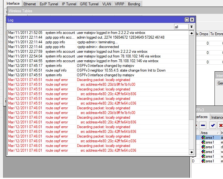

když na rc11 zapnu na hlavní bráně ospf3 tak to dělá errory, ale když to zapnu na páteřních routerech tak to jede OK, zajíavé..

dodnes i ve verzi 5.2 ale přetrvávají problémy, kdy router přestane vidět sousedy a je potřeba deaktivovat/aktivovat ipv6 adresu na konkrétním rozhraní. Dá se to vyřešit naskriptováním, ale rozhodně to není ideální řešení...
ano také to v 5tkové verzi pozoruji, prostě stále nepouitelné
