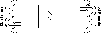

No pokud mas na notebooku dockinu se seriovym portem, pak ti staci dva konektory DB9 a kousek alespon 3 ziloveho kabelu :-) ale pokud jinak doporucuju USB<>SERIAL prevodnik, protoze nejvic se to hodi v terenu, kde je jen notebook a usb :-)
no a co s tim pak, udelat komplet reset, netinstall, proste to s tim vyresis. Mikrotik pri nabihani komunikuje pres serial, takze si pripojis kabel (zjistis na jakem ti jede portu), stahni si putty, prepnes na serial, nastavis patricny port a budes cekat co ti to napise a podle toho uz se zaridis ... myslim ze i tady a i v mikrotik wiki je popsano docela srozumitelne jak pouzit napr. netinstall :-)
zapojeni kabelu null modem serial

Podarilo sa. Kabel som upajkoval :-)
Vsetko hotove.
