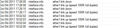

Zdravim mam takovy problem,
mam MK1 kde je vse v br. je zde jeden uplink v modu client-pseudobr a ostatni AP ... na druhem MK2 je taky vse v BR a jedno AP.
Zapojeni:
MK1 napajeny prez poe
MK2 taky prez poe...
Kdyz jsem se snazil propojit MK nahore ethernetem tak MK1 restartoval ETH porty.
POE porty jsem pouzil jen jako napajeni MK
MK2: 433, v3.25
MK1: 433, v3.10
V cem muze byt zakopany pes? diky

matys2: 3.10 je velmi stabilní, v tom asi problém nehledej. Co se týče verzí, spíš bych se zaměřil na tu 3.25. Jak se psalo výše, může to být kabel, slabé napájení po PoE apod. Ještě mě zajímalo jak se pozná že rbčko restartuje porty? ;)
matys2
Příspěvky: 15
Příspěvekod matys2 » 15 years ago
Leeonek píše:matys2: 3.10 je velmi stabilní, v tom asi problém nehledej. Co se týče verzí, spíš bych se zaměřil na tu 3.25. Jak se psalo výše, může to být kabel, slabé napájení po PoE apod. Ještě mě zajímalo jak se pozná že rbčko restartuje porty? ;)
vizuelne to poznas tak ze ti na vsech eth portech zhasne najednou link a zase se rozsviti ale RB se nerestartuje... Kabelem to nebude zkousel jsem je delat 2x a testoval jsem je testerem... zkusim ty verze.
