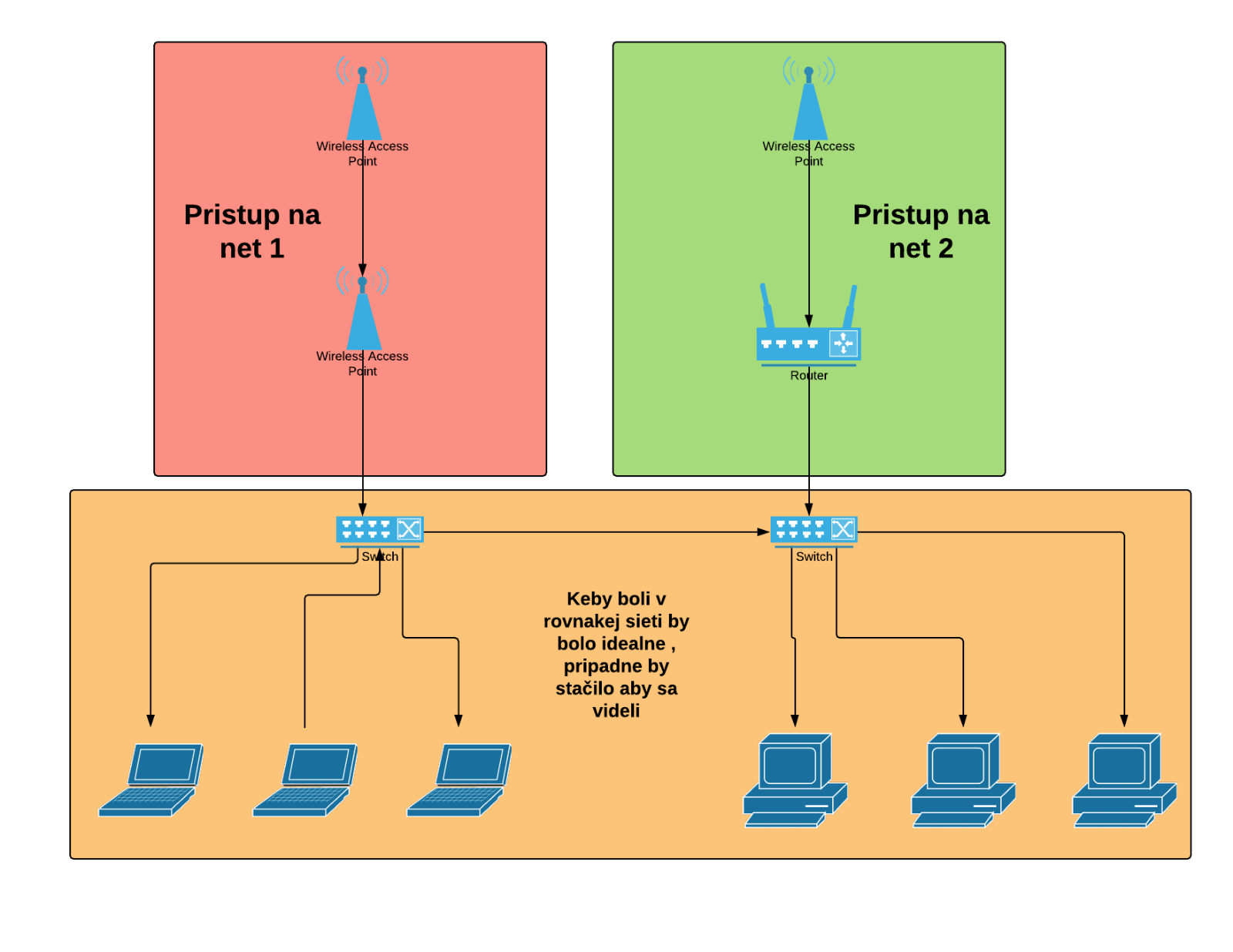

Podľa obrázka skúste, potrebujem aby mi ostala lokálna sieť rovnaká ale aby jednotlivé PC vystupovali iným pripojením.
Stačilo by len nastaviť na určitých PC gateway siete ktorou bude vystupovať a bude to fungovať ? ak by mal niekto iné riešenie tak ma to zaujíma. Každému nápadu som otvorený. Hocičo čo Vás napadne. Ďakujem

ešte doplním že sú tam klasické switche ... keby boli manažovateľné tak by som nastavil VLAN a bolo by to vpohode ale nemám

okrem tych switchov tak sú tam všetko mikrotiky. Aj anteny.
jo stačí jiná gw. Ale pro lidi je to vopruz. Možnost je i mezi switche vložit nějaký RBčko a zakázat tam dhcp pakety a zvolit na každym DHCP svůj pool.

a ak by som to prepojenie medzi switchami prepojil zo switchu na lavej strane do routeru na pravej strane .... nemusel by som medzi nich davat dalsie zariadenie ... teoreticky by to mohlo stacit
Jo to jo
