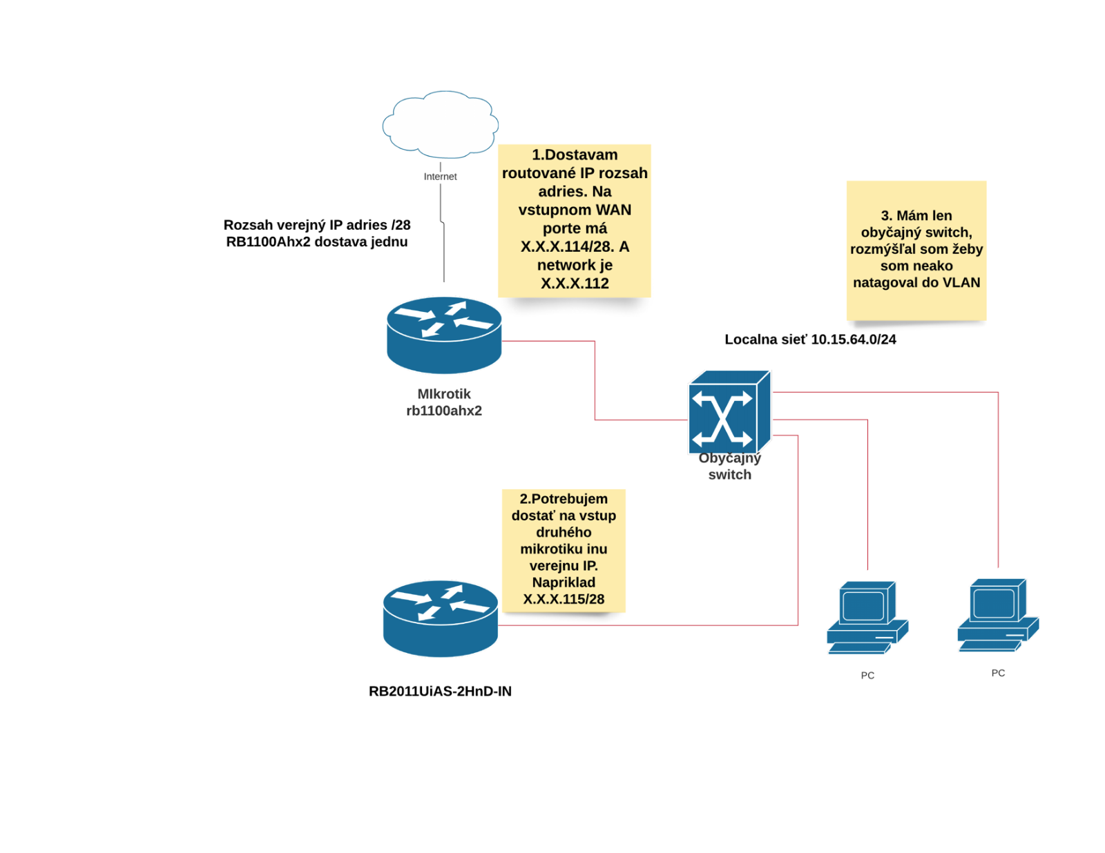

od stivki19
Podľa obrázka skúste niekto dať navrh

od Noxus28
1. nat 1:1
2. eoip tunel

od basty
tech /27 je routovany pres spojovacku nebo dostava ten prvni router z toho /27 rozsahu?
Teoreticky by mohlo stacit, kdyz si na tom druhym routeru nastavis nejakou verejnou z toho rozsahu /32, soucasne bude mit i tu lokalni IP nejakou. Na tom prvnim pak das do IP routes dst verejnaip/32 a gateway bude lokalni IP toho routeru druhyho. Tim padem mam cistou verejnou na druhem routeru za pomoci ciste jenom routovani a jednoho pravidla

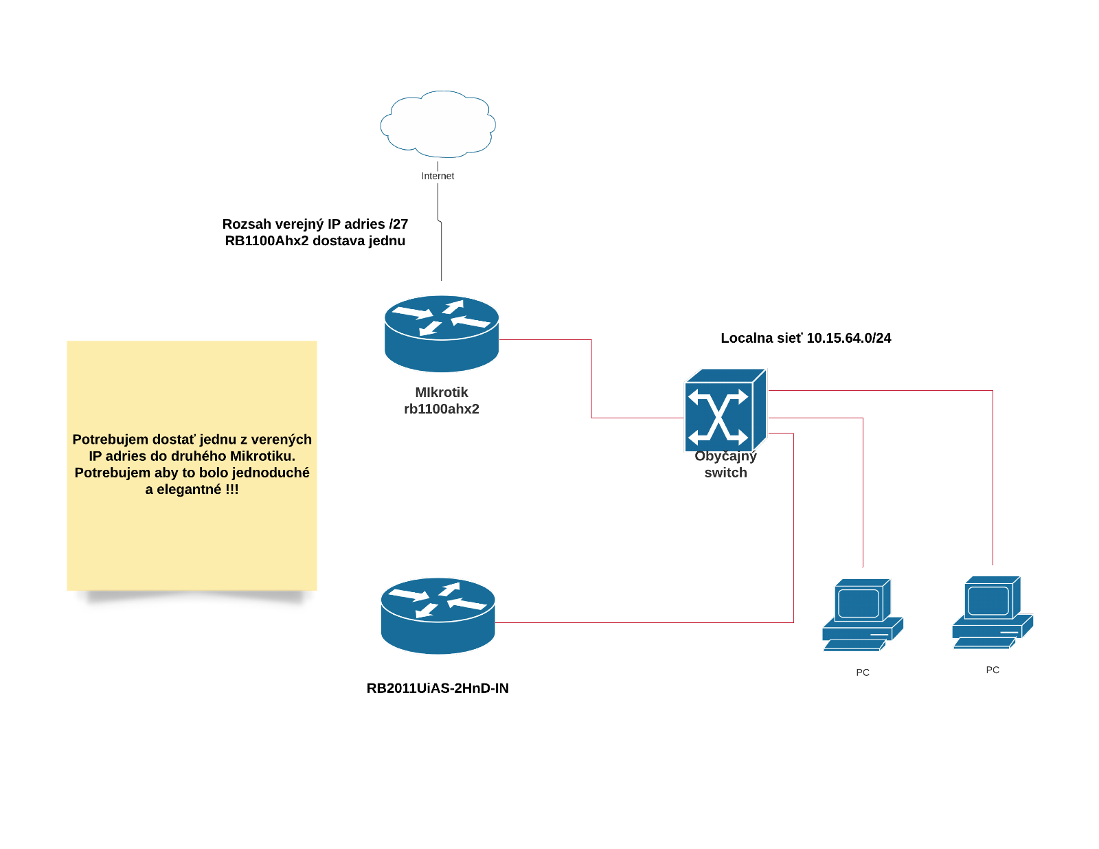

od stivki19
basty píše:tech /27 je routovany pres spojovacku nebo dostava ten prvni router z toho /27 rozsahu?
sieť 2.png (230.95 KiB) Zobrazeno 8305 x
