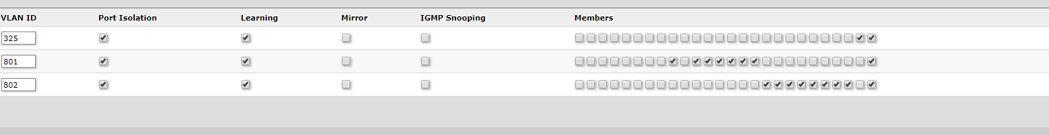

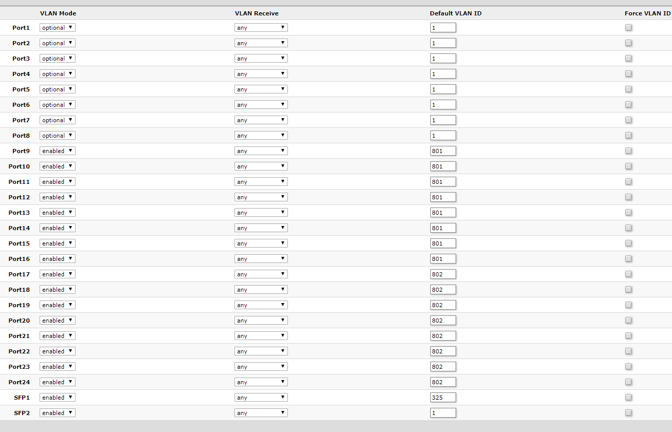

2. Nejsem schopný na tom CRS ku rozchodit ty VLANY, chci aby na p1-8 byla untagged 1, p9-16 untagged 801, p17-24 untagged 802, sfp+1 untagged 325
Nastavení jsem zkoušel mnoho, ale nejdál jsem se dostal s konfigurací níže. V tomto stavu na všech portech dostanu IP Adresu ze správné VLANy, ale žádný provoz nechodí, dokonce se nedostanu na to CCR ani přes MAC, zajímavé je, že i když ten switch restnu do defaultu, tak ani ten netagovaný 1 provoz ten switch neswitchuje, dostanu IP ale provoz nechodí (začne chodit v momentě kdy přepnu sfp2+ do VLAN Mode enabled a do tabulky dám 1 VLAN pro všechny porty, jakmile ale přidám do tabulky další VLAN, provoz se okamžitě zastaví. Před tím tam bylo místo CRS CISCO které tak bylo nastaveno a vše fungovalo, ale to je mrtvé a zákazník tam jiný switch nechce. RSTP vypnuté. Určitě je to jen nějaká blbost z mé strany :) Díky moc za jakékoliv nakopnutí ať už ku pomoci nebo někam jinam :)
3. Prošel jsem návody od mikrotiku určené pro CSS 326 a mají to tam nastavené takto, tak nevím....,prošel jsem i velkou část příspěvku ohledně VLAN zde na foru ale nenašel jsem nic co by mi pomohlo s řešením.
EDIT1: v té VLAN Tabulce ten port10 u 801 není zatržený schválně mám tam testovací PC, ale jinak samozřejmě zatrhnout patří

Možná bych se zaměřil na to port isolation. Používáš-li VLANy, tak nechápu jeho potřebu a vliv na ty VLANy.

To port isolation také moc nechápu ale i když to vyhodím tak to nefunguje.

No jeste bych prosel to, jak ti to chodi z TPlinku, aby se to nehadalo, kdyz to dorazi na mikrotika. Duvod proc chces nektere porty untag 1? Doporucil bych to dat taky do nejake VLANy a vse strikne VLANovat. Misto enabled, jsem se naucil pouzivat strict a funguje. Bezne takhle pouzivam RB260GS ci CRS106. Obcas jsem zazil, ze PC i kdyz byl blbe nastaven vystup ze switche sel, ale dalsi veci ne. Jako by si PC odvodil VLANu a nejak si ji pak pridaval sam, neco jako ze data prijdou tagovana a to co poslu zpet je netagovane a switch je taguje. Mozna si tam zkus dat RBcko s ROS, kde das porty do bridge a tam si dat torch.

Takže nakonec díky iTomB, který mě nasměroval vyřešeno. V této konfiguraci byly dva problémy, jednak untag vlan 1 kde po jejím odstranění se provoz na 2 vlanách rozběhnul a na 2 ne, což bylo způsobenou tím, že pokud mám dvě VLANY na dvou portech toho switche a dám je na routeru do Bridge tak se staně přesně to, že dostanu správnou IP ale provoz nechodí. Dokázal by někdo vysvětlit proč? Každopádně po odbridgování těch dvou VLAN všechny VLANY na tom switchi fungují tak jak mají, takže vyřešeno a všem tímto moc děkuji.
